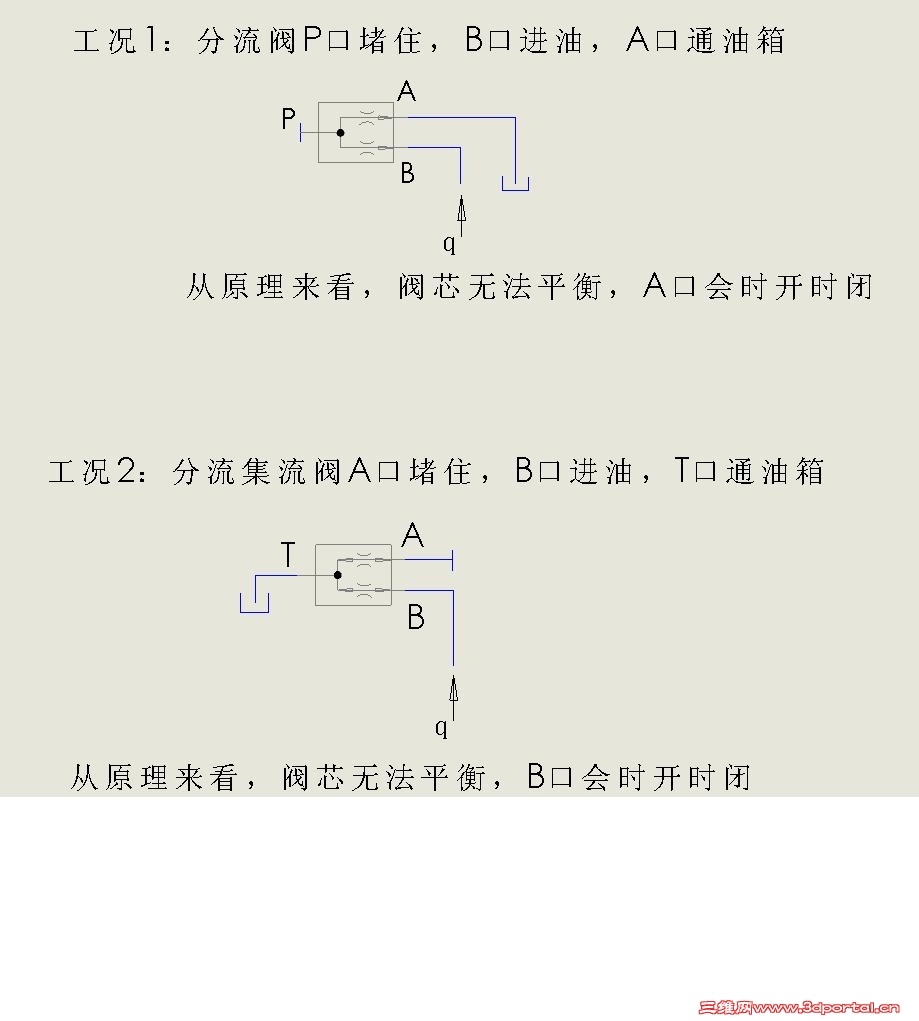

[已解决] 分流阀和分流集流阀的特殊工况
发表于 2013-6-2 13:14:48 | 显示全部楼层 |阅读模式 来自: 中国陕西西安
有碰到的前辈请来指点下# G" R) a' J; l1 ~) x% Q9 X, M0 r

 楼主| 发表于 2013-6-5 01:04:07 | 显示全部楼层 来自: 中国陕西西安
yiliufa 发表于 2013-6-2 21:15 static/image/common/back.gif
+ z, P# R6 u0 D8 i: ~啥设备上用的,这样的工况
, v5 Z, Q1 Z  n. N这个并不是设计工况,是使用中有可能出现这种工况
发表于 2013-6-8 10:50:53 | 显示全部楼层 来自: 中国吉林四平
' n7 i3 Z( t) d( R& ]- f; H" w1 j% V% \  @. a2 `) K, u2 {' ~
这种工况,分流集流阀根本无法工作,仔细去分析同步阀的工作原理。+ G5 k) W" W; |5 q' O4 H
分流集流阀不能堵住任何油口使用,分流节流阀利用伯努利能量守恒方程原理工作。

 楼主| 发表于 2013-6-8 19:58:44 | 显示全部楼层 来自: 中国陕西西安
) H+ S. H: z2 u
厚积薄发 发表于 2013-6-8 10:50 http://www.3dportal.cn/discuz/static/image/common/back.gif
! m% r" F3 k0 X这种工况,分流集流阀根本无法工作,仔细去分析同步阀的工作原理。
- ^; d/ |1 P, `+ E+ m1 W$ }分流集流阀不能堵住任何油口使用,分流 ...
! a! Z) D  [+ q$ A; q+ M
# d6 c# ^, f9 v2 P老兄,这不是设计希望出现的工况,只是如果误操作可能出现这种情况,所以探讨一下
发表于 2013-6-10 08:30:25 | 显示全部楼层 来自: 中国北京
工况A和B一样,您说的油口时开时闭也不过是阀的内泄罢了,基本可以肯定阀的输出为0。既然容易产生误操作,就应该杜绝,从设计上杜绝。

发表于 2013-6-10 10:24:55 | 显示全部楼层 来自: 中国吉林四平
如果是误操作,因为分流集流阀不能工作,系统也就不会有任何动作,系统压力直接上升至溢流阀开启压力。

 楼主| 发表于 2013-6-10 10:36:17 | 显示全部楼层 来自: 中国陕西西安
gxp1014 发表于 2013-6-10 08:30 static/image/common/back.gif# d8 Y" @  o2 w: ]0 r5 R. a
工况A和B一样,您说的油口时开时闭也不过是阀的内泄罢了,基本可以肯定阀的输出为0。既然容易产生误操作,就 ...
$ P$ a, a/ K' [; p
老兄说的极是,以往做系统常常只从正常操作考虑有没有问题,现在看来如果多想一想,看看误操作会怎么样,有很多有意思的东西,对元件原理的理解有很大好处
