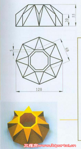

如图所示, 这个模型怎么建? 谢谢!  m* K% i3 c2 h* G# U4 Q( j

老帖子,3D草图一次拉伸成型,搜一下。

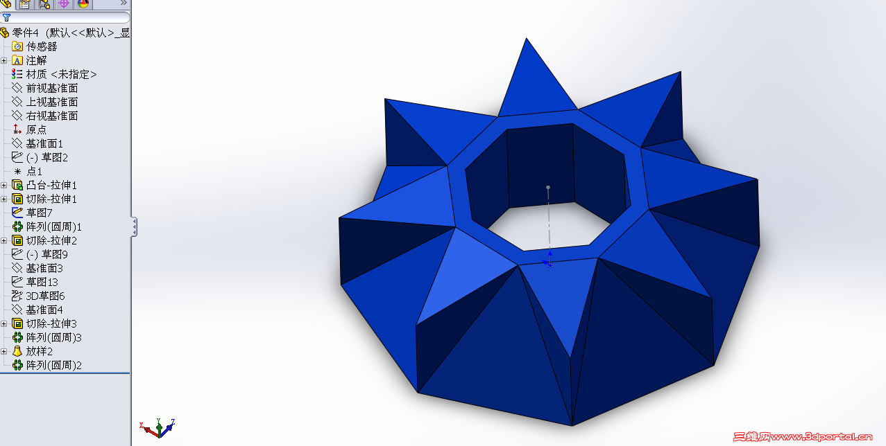

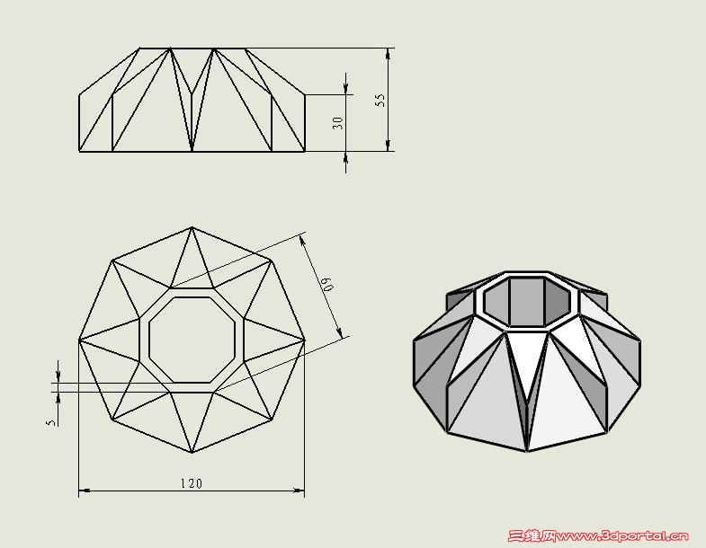

SW2011 sp5, J# y( [. S- J! B4 U
用最基础的拉伸和阵列做的
用最基础的拉伸和阵列做的

做一个8分之1,然后阵列。
