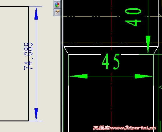

如图片所示,如果尺寸标注在轮廓线或中心线上,线会被尺寸挡住而“断开”。SW工程图能做到吗?

调整选项--文档属性--尺寸--等距距离& v6 ~, o* Y+ k! m6 l7 b, c5 g
或者字体大小

不管落后不落后,LZ所提出的是个很实用的功能,况且结合我国目前的实际情况,二维工程图纸还是非常重要且有三维无法取代的地方的。不要都说的那么绝对。

木子星 发表于 2013-6-1 22:24 static/image/common/back.gif0 o/ }. D: ]5 _  v+ M/ u
调整选项--文档属性--尺寸--等距距离* [  ^1 u6 v/ {  S7 Q* q% |6 K: J
或者字体大小
2 D0 H- k( \5 B$ e% k这个好像答非所问吧

为什么不把标注往外拉点呢

 楼主| 发表于 2013-6-2 19:43:13 | 显示全部楼层 来自: 中国江苏南京
夜之无痕 发表于 2013-6-2 13:34 static/image/common/back.gif
+ z; g6 v# m1 \8 k' z7 Y. A2 Y- n为什么不把标注往外拉点呢
$ Q8 Q& B/ `4 o* |, `那个只是示意一下。主要是试试SW有没这功能。毕竟这是中国的制图老标准(可能还是手工制图时的标准)

发表于 2013-6-2 21:35:55 | 显示全部楼层 来自: 中国广东佛山
听说2013版有此功能,谁用13版的。试试看

' r. I" j. a! Z& q9 l4 b8 ?听说2013版有此功能,谁用13版的。试试看
; g/ l" R- ^* u+ s1 W- ^( A好像以前版也有吧,以前专门有这个帖子。同时也建议楼主搜搜
 楼主| 发表于 2013-6-14 20:23:31 | 显示全部楼层 来自: 中国江苏南京
我现在用的就是2013SP3的。挡不住
