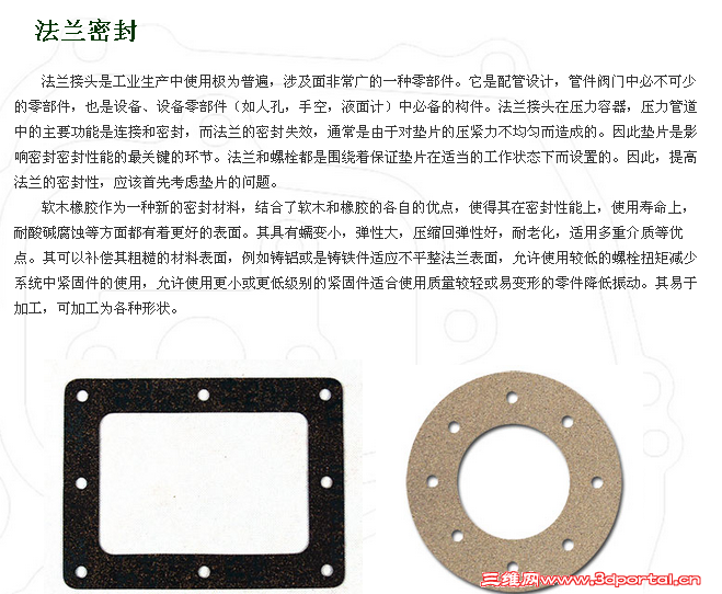

请问大侠们:液压管路法兰盘大家都用什么密封?好像国外都用一种类似青稞纸的密封件,不知道大家有没有该密封的样本请上传一下不胜感激。

 楼主| 发表于 2013-6-2 21:55:35 | 显示全部楼层 来自: 中国山东威海
德国KW公司使用的是这种密封
asdolmlm + 2
 楼主| 发表于 2013-6-2 21:56:49 | 显示全部楼层 来自: 中国山东威海
不知哪家公司可以提供这样的样本及密封件。

发表于 2013-6-3 08:25:41 | 显示全部楼层 来自: 中国浙江台州
冰雪男儿123 发表于 2013-6-2 21:56 static/image/common/back.gif$ F7 x4 w8 b% Y2 t8 u9 b2 ]0 U' V6 z
' A" ]6 D( L$ @5 K) s6 r看看这个怎样
$ w8 d0 ~! H0 i; D# @http://www.sealgreat.com/flangseal.html: @% a* k; F" f% b

发表于 2013-6-3 10:30:14 | 显示全部楼层 来自: 中国湖北武汉
这种密封是低压密封,好像叫什么非金属垫片,好像有国标的。0 f5 y: V" O9 `. F' s' z8 q
高压法兰一般还是都要用O圈密封的。
洪哥 + 2 讨论
发表于 2013-6-3 15:47:13 | 显示全部楼层 来自: 中国辽宁大连
这种都是低压管路2MPA以下的场合使用,以前都用石棉垫,现在不允许用石棉了,非石棉橡胶垫用的多一些,效果也都挺好,国内很常见的
: Y/ j; E- t" Q. J高压管路还是用O型圈,或者新型的截面梯形的密封圈
洪哥 + 3 感谢帮助

发表于 2013-8-7 16:35:42 | 显示全部楼层 来自: 中国山西太原
楼主说的青壳纸,有些地方叫也叫青稞纸,常用于电工绝缘,由于质地平整、强度较高,也常被用作低压密封垫片。% a8 @6 y2 `; F8 e9 N- L
如法兰垫片、轴承盖密封垫等。

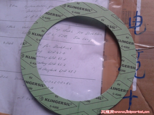

发表于 2013-8-19 12:47:49 | 显示全部楼层 来自: 中国上海
建议买原厂。因为外企不建议使用替代品--避免不必要风险。KLINGERSIL,中国买得到。具体使用其他材料,要看温度、压力、介质特性、密封面结构。当然金属椭圆垫也可以使用,只要设备上有使用的条件。
