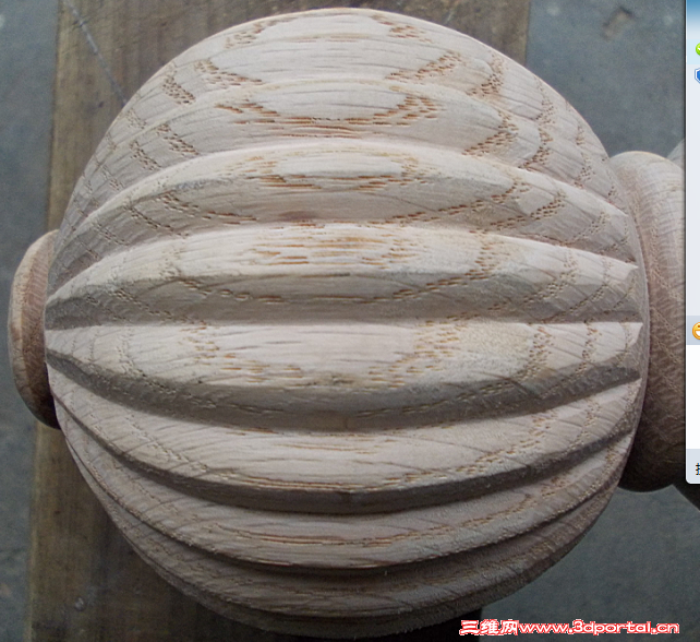

在pro中如何照我这图片绘制模型,请知道的大侠指导一,二。或者可以推荐下学习教程。

妹子啊,抄数吧,要么用犀牛
发表于 2013-6-3 22:10:56 | 显示全部楼层 来自: 中国湖北黄冈
第一个用旋转、变截面扫描切除、列阵就差不多了。第二个用雕刻软件可能要容易一些。因为这不是它的强项。

第2个图案在PRO不好设计吗,我使用PM做加工刀路。

: [9 c' h* S/ V, P+ ?, h普通CNC走道路可能不行,因为刀尖圆角半径的原因,底部不可能是尖的。要用雕刻机才行。

我是上雕刻机的,只是模型是在PM里面做刀路策略。/ K9 ]( U3 q* v, e  ?

没有尺寸,大致画一下应该不难。
