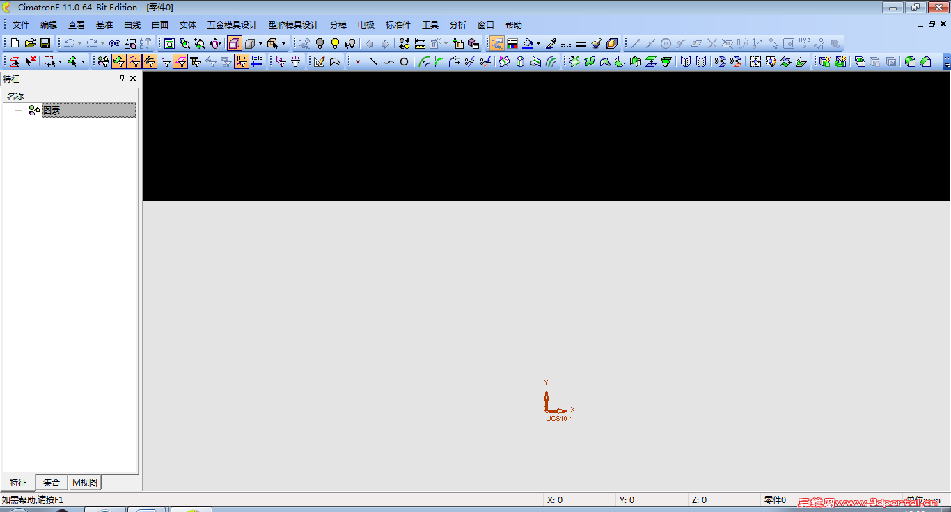

装完后出现这个问题,怎么回事?, G0 Y* A" d8 L7 Q3 g
还好鼠标点击的位置和实际的位置偏了一个距离
% u+ {8 i& G. G/ W  K7 t、、不是最大化就全黑了!!郁闷~~

顯卡的問題...我之前也遇到...我當初在xp會......用WIN7就不會了
发表于 2013-5-31 19:12:31 | 显示全部楼层 来自: 中国浙江宁波
首先确定e10 能否正常能显示,若是是双显卡需切换至高效模式,当然你显卡最好不要用集成!查查显存
# j3 F. k" D3 `* C. `9 X我的是WIN7 64位啊
: A9 v/ X" }- F) B0 B
我用e10一点问题都没有

和我的情况一模一样·,不知如何解决,E10毫无问题。

关闭 aero特效  关闭一些不必要的显示性能的选项

geforce 显卡就这个样,换AMD的就不会了
发表于 2015-10-28 18:59:05 | 显示全部楼层 来自: 中国上海
我的一台电脑用GeForce 9800  ,E10 没问题 ,E11 一样是显示问题,编程时显示区一片模糊,退出编辑程序区显示又正常了。  另一台用AMD HD2600 gd3-cf 安装E10 E11 win7 win8 win0都没问题,本人亲自测试
发表于 2015-10-28 19:01:00 | 显示全部楼层 来自: 中国上海
E10 用集成显卡也正常,
