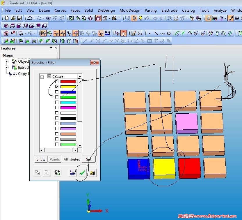

发表于 2013-5-31 17:44:03 | 显示全部楼层 |阅读模式 来自: 中国福建福州
不知道E版按颜色隐藏怎么用,有没有像IT那样可以锁定颜色隐藏
发表于 2013-5-31 20:17:35 | 显示全部楼层 来自: 中国浙江台州
左加右一起按
发表于 2013-5-31 20:52:15 | 显示全部楼层 来自: 中国浙江台州
我也想知道详细的步骤

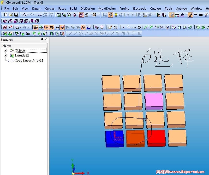

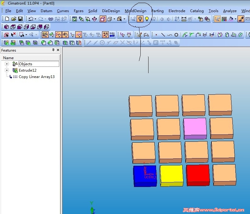

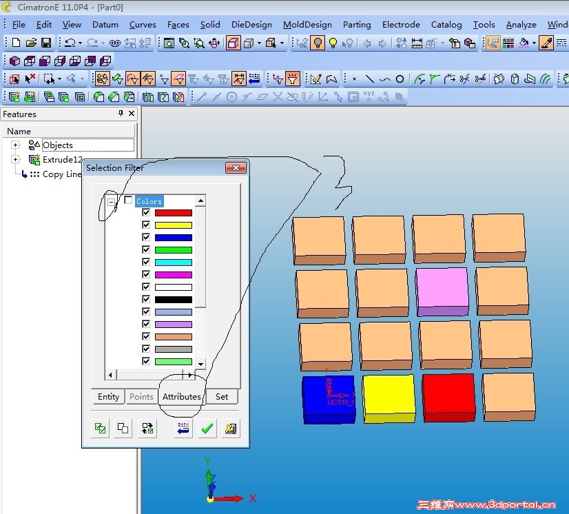

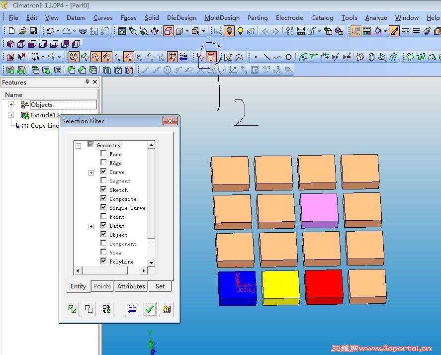

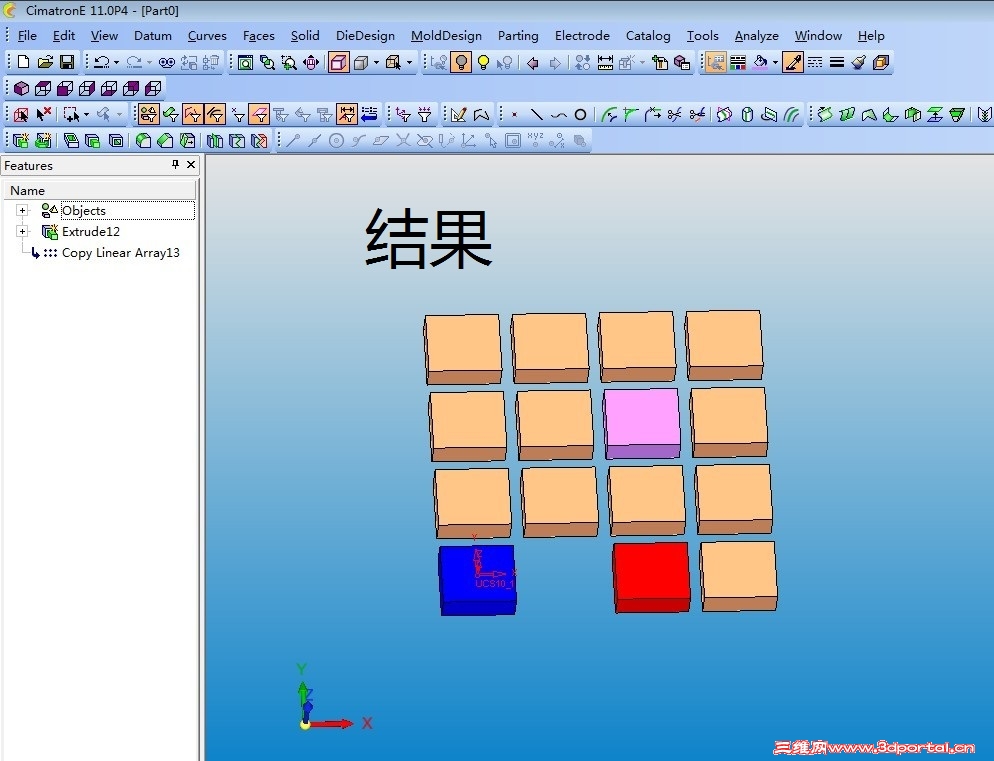

发表于 2013-6-1 10:58:25 | 显示全部楼层 来自: 中国浙江嘉兴
下面是详细操作   没有视频软件   用图片表示一下  希望大家能看的懂
$ G* |. Z3 z5 q4 i
密密麻麻 + 5 应助
发表于 2013-6-1 12:29:47 | 显示全部楼层 来自: 中国山东潍坊
看了一下英雄哥的截图,觉得貌似欠缺点什么, G$ r; d2 R& e6 @
我来补上视频
  Q6 Z& L: A! d- e1 ]' q% P更直观,方法是自己参照英雄哥做的
7 U* w* ?4 H( Z, Z! r6 T: N自己有做的不对的,请见谅!
  r6 U* L$ D( r4 v; S2 F
CE根据颜色隐藏 LHS2008制作QQ:835110986.part1.rar
976.56 KB, 下载次数: 28
CE根据颜色隐藏 LHS2008制作QQ:835110986.part2.rar
976.56 KB, 下载次数: 34
CE根据颜色隐藏 LHS2008制作QQ:835110986.part3.rar
834.02 KB, 下载次数: 23
