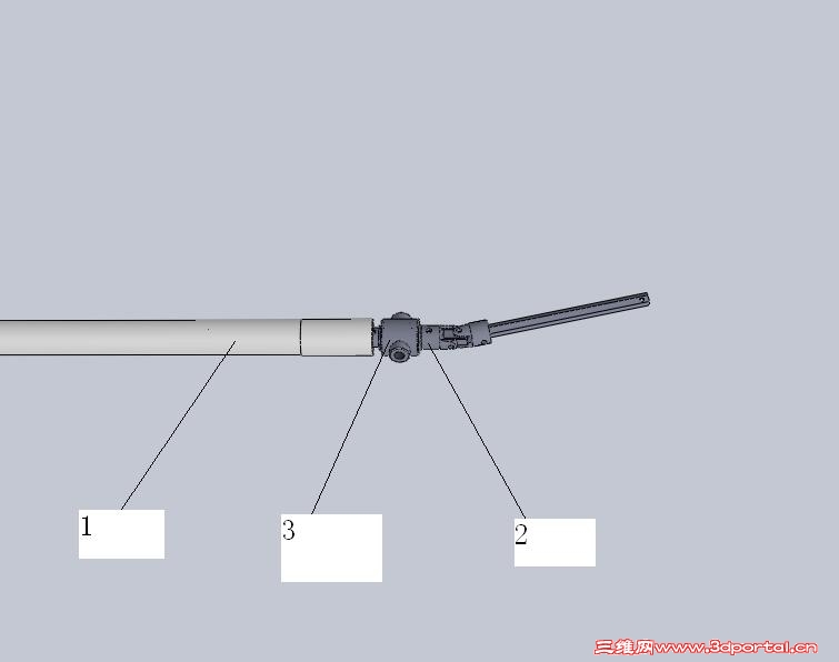

发表于 2013-5-31 16:04:56 | 显示全部楼层 |阅读模式 来自: 中国浙江杭州
如果所示 但2转动的时候1要旋转前进    我现在的情况是 2转动的时候1没有实现旋转前进 但直接把1退回来的时候 2是旋转的 怎么回事 大家帮我看看
丝杆.zip
2.67 MB, 下载次数: 25

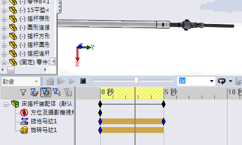

发表于 2013-5-31 16:36:04 | 显示全部楼层 来自: 中国河南郑州
加线性马达和旋转马达就好了  SW12版
丝杆.rar
2.82 MB, 下载次数: 52

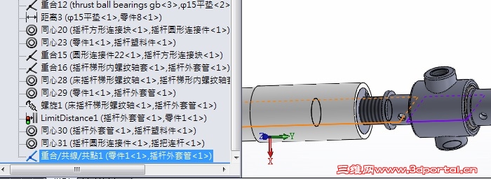

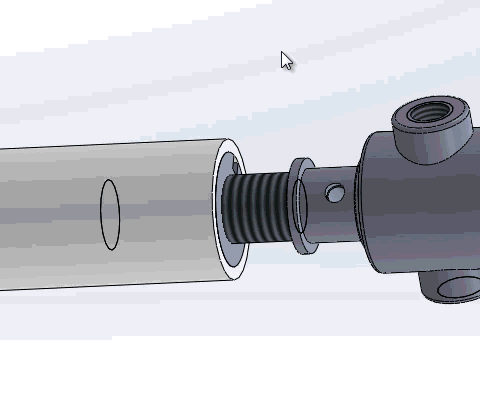

发表于 2013-6-1 11:16:17 | 显示全部楼层 来自: 中国浙江嘉兴
本帖最后由 ryouss 于 2013-6-1 12:05 编辑 6 S' A4 y2 F, x1 ^6 o
slw2015 发表于 2013-6-1 10:03 static/image/common/back.gif
4 U' [7 g; ?7 ~" M3 D7 B) N4 c谁能帮忙解答下 急用
- n9 q* @* j. h. v/ U3 o+ E' k; p作 "搖桿外套管" 及 "固定零件" 的 "右基準面" 之重合結合
. C3 v* w8 v  ?1 s
6 K/ c! S( [+ Y, N$ a
0 k1 n$ m* I. R9 i- Z; [
 楼主| 发表于 2013-6-1 13:35:45 | 显示全部楼层 来自: 中国浙江杭州
ryouss 发表于 2013-6-1 11:16 static/image/common/back.gif5 [0 ?; a4 L8 I- z' a9 E# S) }
, I- t8 V9 s; b
能把你装好的发给我看看吗 我重合了   外套管倒是旋转的 但不前进
发表于 2013-6-1 13:41:19 | 显示全部楼层 来自: 中国浙江嘉兴
本帖最后由 ryouss 于 2013-6-1 13:54 编辑 1 j% Z( P+ R  o
slw2015 发表于 2013-6-1 13:35 static/image/common/back.gif& t( s" Q  T) v
4 ]! c4 X4 @. x4 M2 U5 a我是2012 sp4  你又打不開
% J2 n4 O! U' i( f2 l0 j- O5 G所以要把 外套管 定死不轉動(僅可移動)
0 I: R0 O0 I3 X+ y2 a aa.jpg
