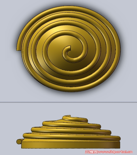

[分享] 沿椭圆封头分布的螺旋半圆夹套管
发表于 2013-5-31 15:25:36 | 显示全部楼层 |阅读模式 来自: 中国江苏苏州

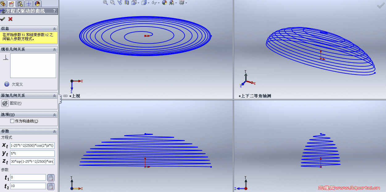

你有没有2010的图,有的话让我学习一下。我用的是笨办法;先生成螺旋板,再得到螺旋板与封头的交线为第二次扫描的螺旋线。
发表于 2013-6-1 14:18:18 | 显示全部楼层 来自: 中国浙江杭州
本帖最后由 22553711 于 2013-6-1 15:23 编辑 # I% B0 T5 a4 [9 X
tlptlp999 发表于 2013-6-1 13:58 static/image/common/back.gif; q. k  L: n( f! N. i3 x8 m
你有没有2010的图,有的话让我学习一下。我用的是笨办法;先生成螺旋板,再得到螺旋板与封头的交线为第二次 ...
% i% v4 w% h7 p& W) {$ ^您所说的方法已经是比较常规的方法了。
+ n! I* t/ V. U3 [& P如果想用方程生成扫描路径,那这个轮廓为椭圆的螺旋线方程是比较复杂的.
) N9 N& ]1 R* `0 L, y. @. P0 F没事弄了一个:% x/ c$ o+ X9 N" @$ |/ o; `$ w

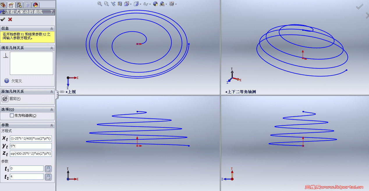

" O3 f" z" v3 m6 o可惜只有两个视角是椭圆,还有一个视角是个正圆,三视角均为椭圆的曲线至今未能做出。
1 a" K/ V. i1 E, }5 \…………………………………………………………………# e6 Y9 X, Y, r3 ^7 d$ O, @; k9 U: k2 b
想通了也不是很难:
