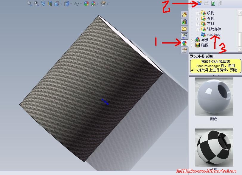

发表于 2013-5-31 17:17:10 | 显示全部楼层 来自: 中国安徽蚌埠
使用贴图,点击SW右侧的4色彩球图标,再点击上面的第2个图标(添加文件位置)*:\Program Files\SolidWorks\data\Images\textures\metal添加即可……

 楼主| 发表于 2013-6-20 14:51:50 | 显示全部楼层 来自: 中国广东汕头
wwwzzzvvv 发表于 2013-5-31 17:17 static/image/common/back.gif+ M) @/ V7 X/ H6 W
使用贴图,点击SW右侧的4色彩球图标,再点击上面的第2个图标(添加文件位置)*:\Program Files\SolidWorks\ ...
- F- v" s. A  l我的上面怎么没有这个东西,你能不能把这个分享一下啊,谢谢
发表于 2013-6-20 17:09:55 | 显示全部楼层 来自: 中国安徽蚌埠
本帖最后由 wwwzzzvvv 于 2013-6-21 09:17 编辑   ^8 c. i) ^$ F3 A; ]* I) {: g6 s6 D/ |" s
qinhui68 发表于 2013-6-20 14:51 http://www.3dportal.cn/discuz/static/image/common/back.gif, Z5 V' U- H1 t2 \
( T, X% T8 o$ E. s7 W5 b$ ^; p( ?3 d8 ]4 O
把文件分享一下,望能解决你的问题……
metal.part2.rar
1.95 MB, 下载次数: 281
metal.part1.rar
4 MB, 下载次数: 245
发表于 2013-6-20 21:18:59 | 显示全部楼层 来自: 中国浙江宁波
文件夹里面有跟你一样的内容,但点击后下面的框里不显示对应的内容,不知为什么?: o2 t  q  g" F* {
