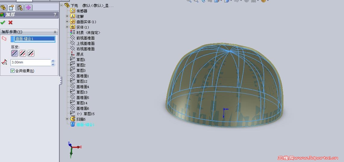

新手请教各位,曲面不能加厚是什么原因?见下图,附件是sldprt格式的,想看改一下后缀

发表于 2013-5-30 20:45:40 | 显示全部楼层 来自: 中国四川甘孜藏族自治州
曲面能否加厚取决于曲面的质量。你的面偏置后如果是破面,当然不能加厚。比如一个R5的圆角,你要向内偏移10,在几何上可行吗?

 楼主| 发表于 2013-5-30 21:48:50 | 显示全部楼层 来自: 中国山东青岛
憨憨 发表于 2013-5-30 20:45 static/image/common/back.gif
  m1 s. {- j& {0 r+ m曲面能否加厚取决于曲面的质量。你的面偏置后如果是破面,当然不能加厚。比如一个R5的圆角,你要向内偏移10 ...
! X2 I- \: M+ J3 W
可我的是向外偏移的呀,应该不存在这个问题吧?“破面”是怎么回事?
发表于 2013-5-30 22:16:34 | 显示全部楼层 来自: 中国四川甘孜藏族自治州
看你的面顶上好象是多个小面收缩成一点,就那个位子,偏置可能会有问题。
