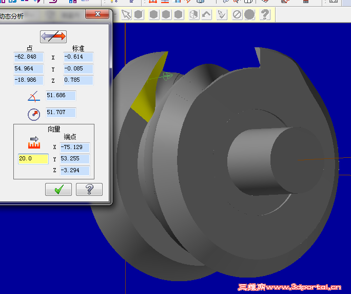

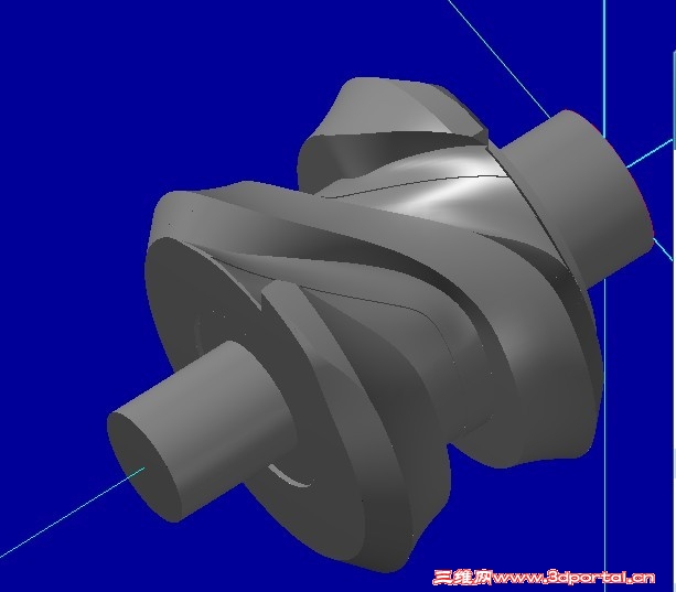

    各位大佬。看下这个工件能否四轴加工出来?如何可以该用什么样的刀路呢??、谢谢   111.jpg OK1.zip (177.4 KB, 下载次数: 33)
发表于 2013-5-29 17:18:48 | 显示全部楼层 来自: 中国北京
应该是改装车铣机床加工出来的。- ?" j+ |9 F8 C8 T
发表于 2013-5-29 18:16:07 | 显示全部楼层 来自: 中国湖南株洲
弧面凸轮四轴不行!!!1
发表于 2013-5-29 19:47:05 | 显示全部楼层 来自: 中国广东深圳
四轴可以加工出来

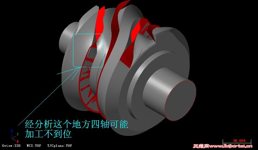

发表于 2013-5-29 20:03:26 | 显示全部楼层 来自: 中国浙江嘉兴
机床限制,部分清角做不到位。
发表于 2013-5-29 21:44:42 | 显示全部楼层 来自: 中国江苏泰州
建议用四轴加工,比较好做,就是清角比较难。
发表于 2013-5-29 22:38:24 | 显示全部楼层 来自: 中国福建泉州
四轴可以做但分析的图片部分清根有困难
$ A1 j: d  D) ]5 y& J
发表于 2013-5-29 22:42:18 | 显示全部楼层 来自: 中国四川成都
$ s8 C4 W% y" O$ Z3 y5 b% l& f6 X/ N- L) b) v# V# K( Z
这样的工件4轴根本做不出来,且后续还需要磨削加工,我们以前公司就专做这样的,工艺很成熟,机床都是改装的,要是卖专机都很贵的

发表于 2013-6-16 19:04:10 | 显示全部楼层 来自: 中国广东深圳
经过分析黄色部分有两种可能!一,加过过切,2加工不到位!  我也想知道如果做的话这里该怎么加工?工艺怎么安排9 \6 y$ w- f. p3 t1 e
