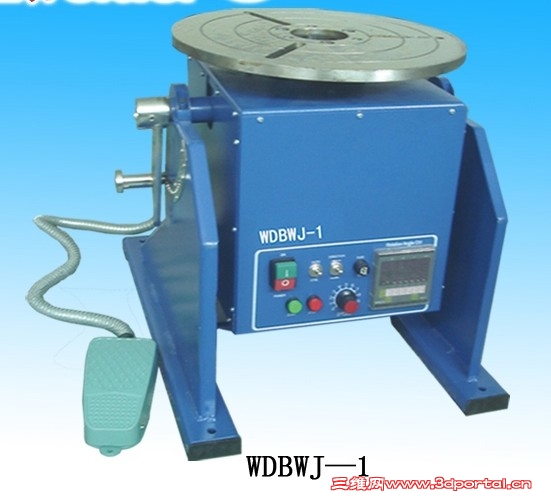

工作台可以旋转、水平方向倾斜,工作台是用于安装汽车焊接夹具的,工作台承重1.5吨以上,电控,步进电机。我是第一次做这种东西,对相关结构没有个概念,麻烦有资料的给发个简图,或者给些文字建议。多谢!!

发表于 2014-2-1 14:50:21 | 显示全部楼层 来自: 中国河南南阳
是不是用焊接变位机可以解决啊?

发表于 2014-2-1 15:15:58 | 显示全部楼层 来自: 中国河南郑州
变位机如图
洪哥 + 3 感谢帮助!
