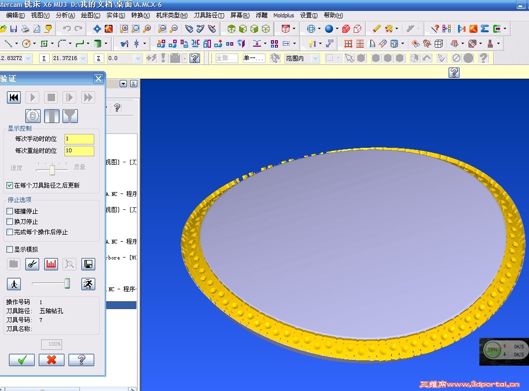

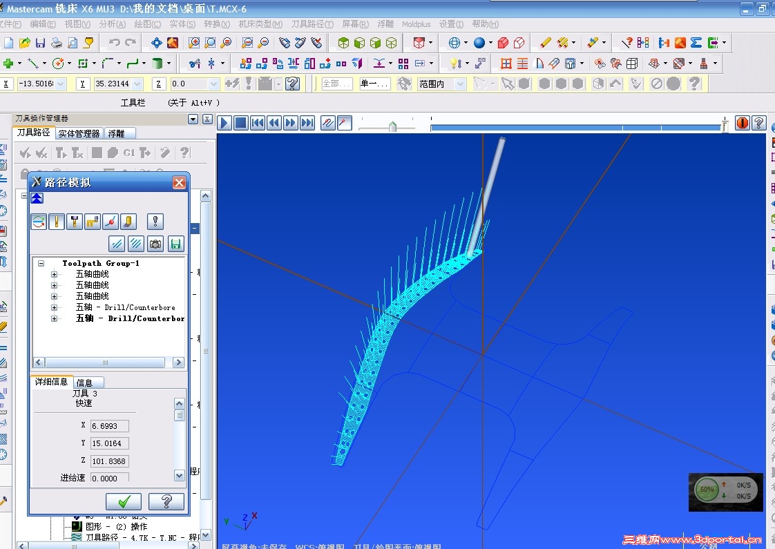

发表于 2013-5-29 11:24:52 | 显示全部楼层 来自: 中国河南安阳
我不知道是否是你要的效果,时间有限,做的不是很仔细,没有太优化,可以看看。4 T$ R$ Y! |9 s, l5 f* j, O

' Z6 P: r+ {# ?: D  Q, L* N文件:
镶石.zip
2.36 MB, 下载次数: 43
