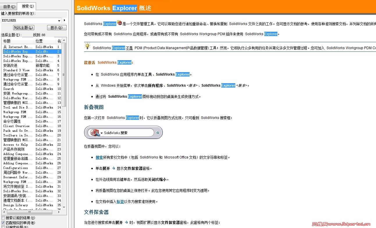

SW有SWEXPLORER呀,你用SWEXPLORER打开装配体看看就知道了,里面有改名功能的

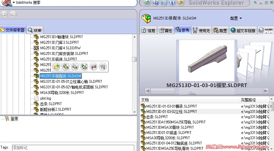

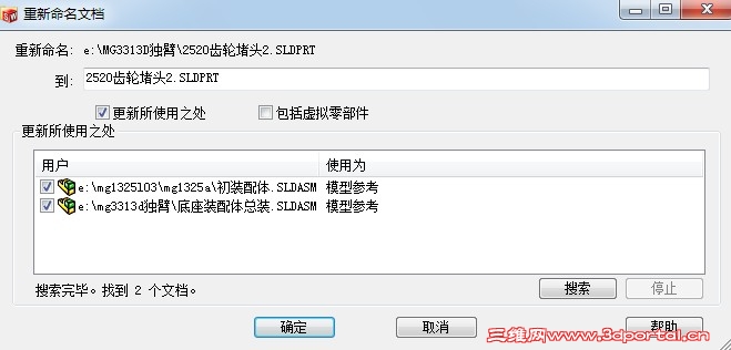

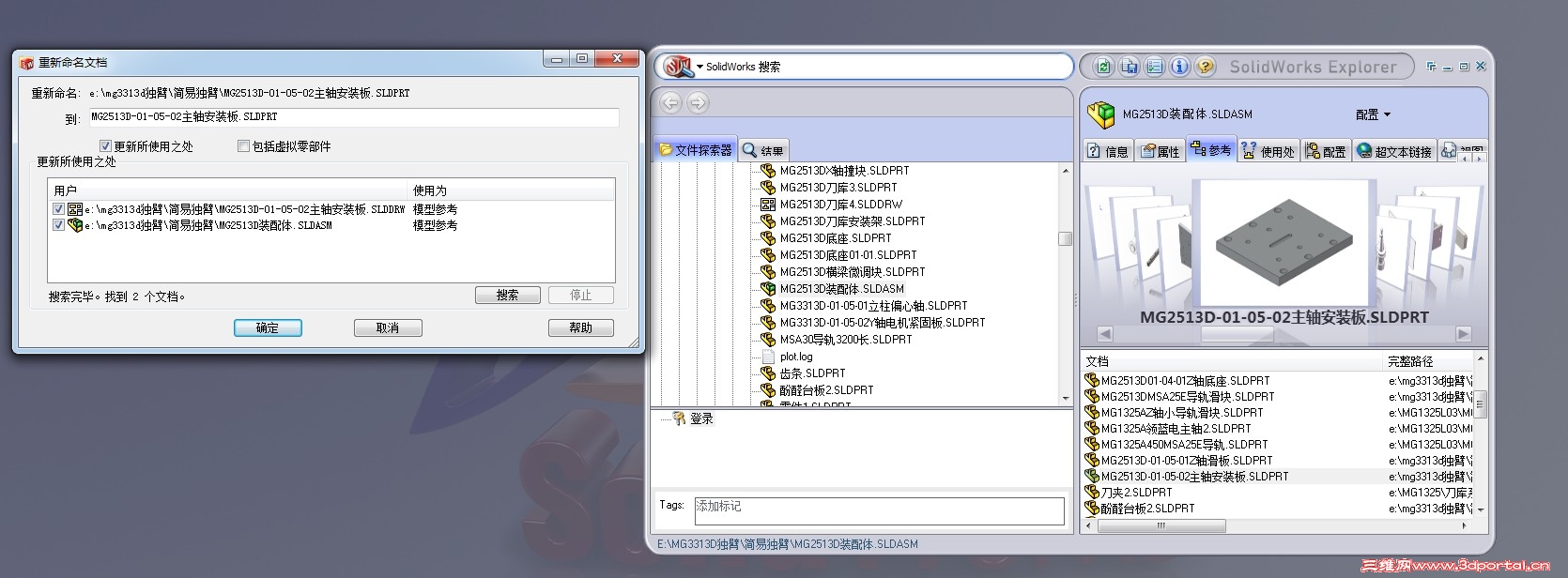

第一步,先把EXPLORER调出来。第一幅图。2.找到需要更改文件名的装配体(要装配体)。并选择参考,第二幅图。3.在参考的窗口里右击,重命名,第三幅图。这样操作只能把模型的文件名称,更改过来,并保持模型,工程图,装配体相互参考关系。工程图的还要手动修改,也在这里更改,它能保持相互的参考关系。

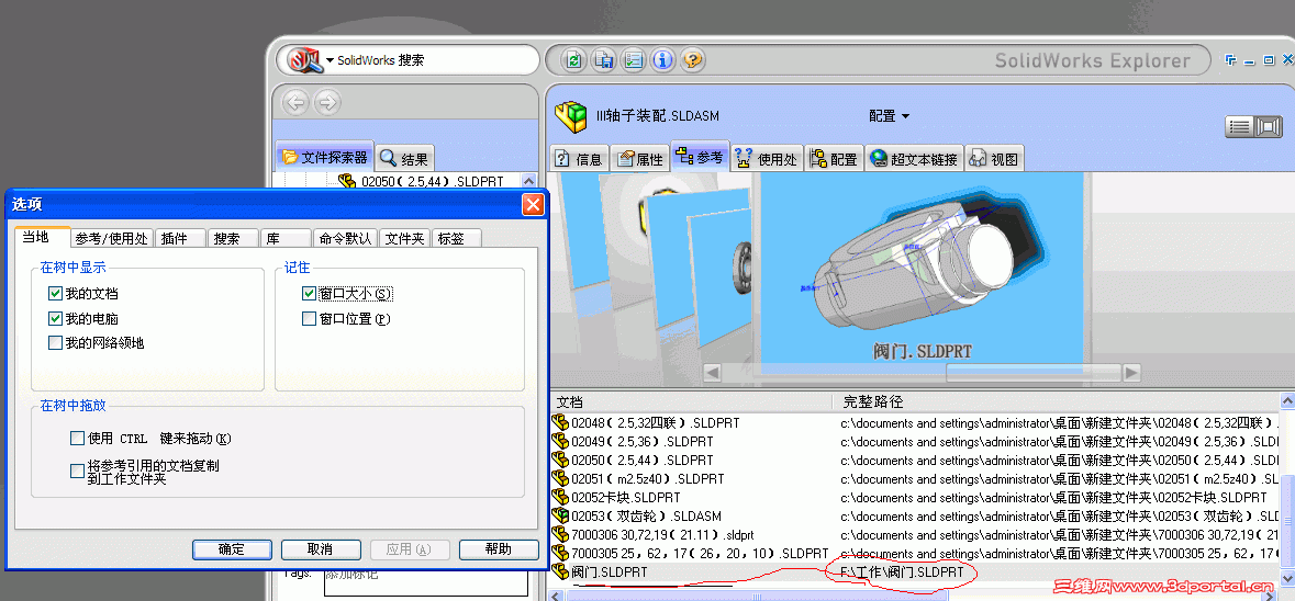

杀苏 发表于 2013-6-2 08:05 static/image/common/back.gif1 b$ X- x3 f- ^! z
SW中的Explorer  好像只收索要修改零件所在文件夹,及下层文件夹  ;对上层文件夹、平行层次的文件夹不搜 ...
1 P! G  e' m0 T2 @( S  L2 a阀门不在一个文件夹里,选项里可以设置的
! N& `* P# n& L8 Z" f1 Y" U2 c

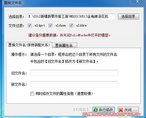

发表于 2013-6-2 21:36:44 | 显示全部楼层 来自: 中国广东江门
我看迈迪三维设计工具集有这个功能, 但我还没有试过, 有必要者可以试试。

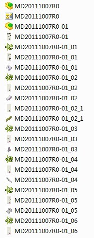

我建议大家大设计图纸时,先建立如这样的文件夹名称:CH20130510-R0 机壳轴轴承紧圈自动动组装机  前面为唯一的代码,版本,后面为中文名称,方便日子长久后忘记,可以很好搜索到,里面的零件、组件、总装图用xxxxxxx_bbbbb_ccc    xxxxxxx_bbbbb     xxxxxxx 分层次唯一的文件名方式命名,不要用中文名,这样减少因重名而出现错误的机会。

发表于 2013-6-3 07:09:54 | 显示全部楼层 来自: 中国江苏常州
zll3310737 发表于 2013-6-2 19:57 static/image/common/back.gif) o/ ~8 n) E! C- i5 y3 z
阀门不在一个文件夹里,选项里可以设置的
  I, l: F0 Z; W5 Z4 d嗯 在explorer 从装配体里改零件  这个不会遗漏。
/ M) e# H) J6 Y4 D4 `8 X# ^: }. j
有时候往往是 你直接在工作这个文件夹重命名阀门这个零件(而忘记它被哪些装配体借用过), 那它被参考的这个“轴子装配”是关联搜索不到的
阿帕奇 + 3
发表于 2013-6-3 08:34:50 | 显示全部楼层 来自: 中国安徽合肥
杀苏 发表于 2013-6-3 07:09 static/image/common/back.gif, H. L$ s' J& \: o; p' r
* ^. P- p6 Q) ^' d; V: C, \7 t/ D+ J4 \  t# B  Q
有时候往往是 你直接在工作这个文件夹重命名阀门这 ...
. T% u' y2 C& X, _0 f0 {嗯,这的确搜不到。但是,就是在一个文件夹里,文件名称改了后也是搜索不到的,和是否在平行文件夹无关。也许软件设计者把内部ID,文件名称这两个要素都关联起来。要两者都一致在可以互换或搜索。但可以在explorer里设置,前提是需要你知道哪些装配体借用这个模型,这样它就可以把参考这个模型的装配体相关联起来。
