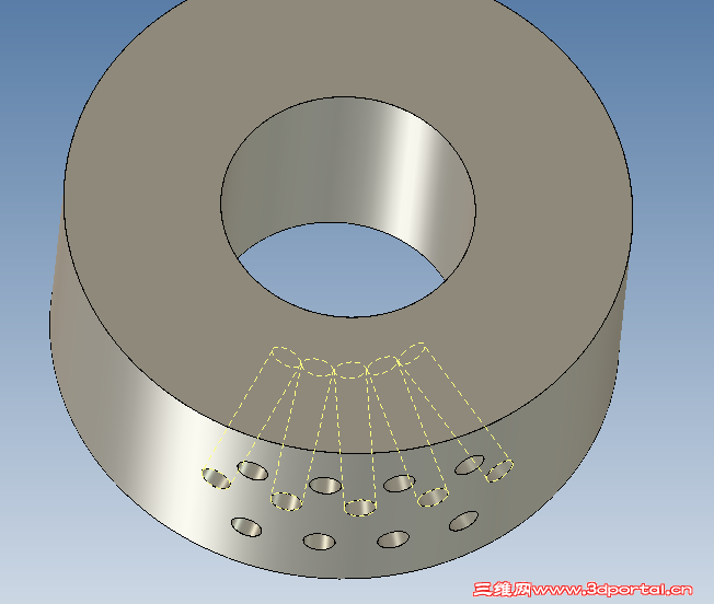

如图,怎么在圆柱上开菱形排列圆孔,然后均分4份,怎么画更好。

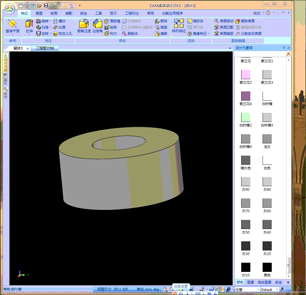

大师,麻烦你给解答一下怎么画好一点,就是在圆柱上画菱形排列的圆孔,我用拉伸命令。但是圆柱不是平面,正中的孔可以显示,边上的就不能贴合到圆柱面,有简洁的办法没有。求解答,谢谢。
发表于 2013-6-4 07:37:46 | 显示全部楼层 来自: 中国浙江宁波
本帖最后由 dongchongxiacao 于 2013-6-4 07:39 编辑 $ G& \  G: y6 j$ `: p3 {
4 t) ]  c1 k9 {9 r7 Y你是想要下图的效果吧,用拉伸除料只能用于平面,而圆形的就不适用了,可以考虑用三维球来拷贝也不慢呀
 楼主| 发表于 2013-6-4 11:11:35 | 显示全部楼层 来自: 中国重庆
dongchongxiacao 发表于 2013-6-4 07:37 static/image/common/back.gif5 F* X: p0 @! |2 ^# t
- I& A8 s% O2 A* Q% F
就是这样的,谢谢您。看来只有用三维球画了。
