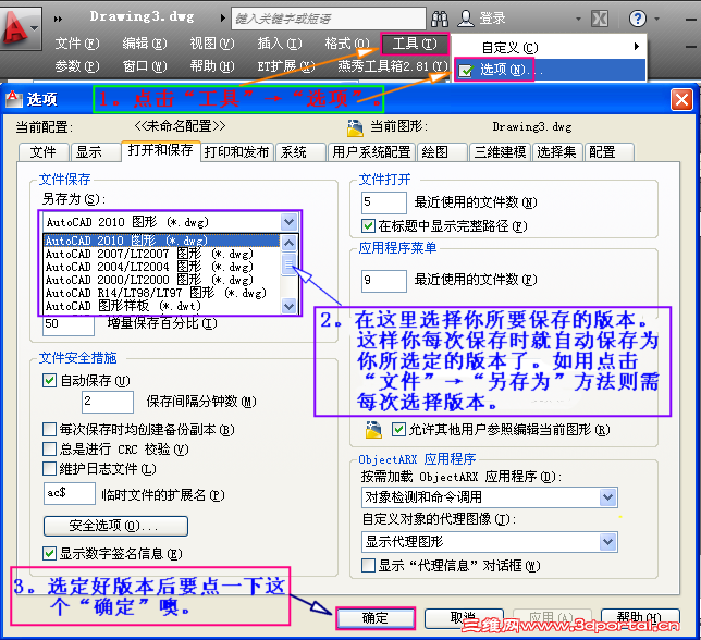

用CAD自身转换可这样设置,但不能批量转换,需打开每张图纸后保存:1 o" @, `. t$ j- a
保存版本.PNG 1 t" y( f  a8 P/ \( j

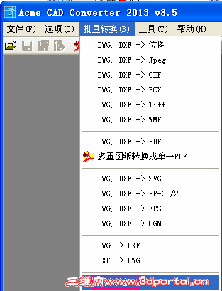

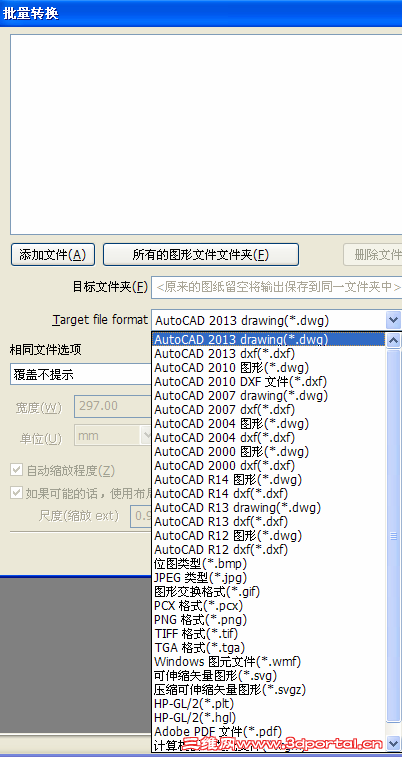

6 B4 T# }+ N: K  N* y" x/ j- N2 w要批量转换可另外下载个软件:: i9 a4 H* O# F: W0 D- o- f
acme cad converter(cad版本转换器)
% S2 v9 U7 A9 O7 q4 Yacme cad converter中文是一款全能 CAD 文件转换器和免费 DWG 查看器, 能够批量转换 DWG、DXF、DWF 到 PDF、WMF、JPG、TIFF、EPS、SVG、CGM 等各类格式。
1 Y* C' s% R% l( M# uDWG 格式是 CAD 制图数据交换中的事实标准,Acme CAD Converter 支持 DWG 转换 DXF、或 DXF 转换为 DWG,也支持 CAD 版本转换,其他功能如修复受损 CAD 文件、替换 DWG 图形文件中的字体等。
3 ~! F, S2 U" m; |  C7 P7 h下载地址:http://www.3987.com/xiazai/5/351/12282.html
