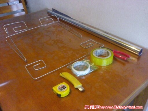

1
材料采购
1.1   镀锌塑料薄膜:2米×1米×0.06毫米 1卷(机电市场)      9元
1.2   铁丝:2.6毫米粗  4米长 1根(五金商店)           4元
1.3   双面胶:20毫米宽 1卷(办公用品商店)             3元
1.4   透明胶:50毫米宽 1卷(办公用品商店)             5元
2工具准备
2.1钢丝钳 1把
2.2裁纸刀 1把
2.3钢卷尺 1把
(工具与材料)
3改造步骤
3.1将抽油烟机和灶台的油污仔细去除干净。
3.2手工制作抽油烟机左右支撑架A、B。
3.3手工制作抽油烟机灶台右支撑架C。

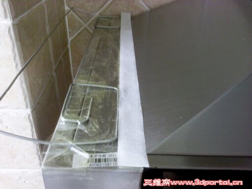

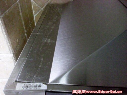

3.4用透明胶贴在抽油烟机的左右上边缘。
(左边贴的透明胶)
(右边贴的透明胶)

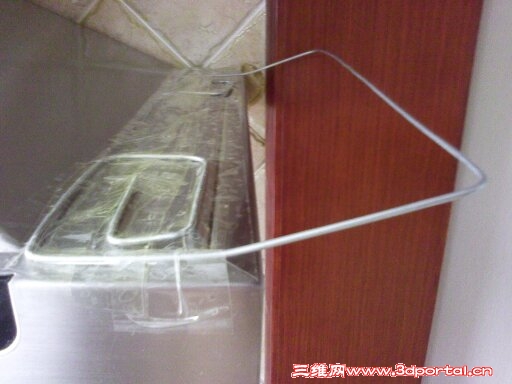

3.5将支撑架A、B用透明胶分别固定在抽油烟机左右的上边缘处。
(固定的左支撑架)
(固定的右支撑架)

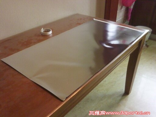

3.9按上下双面胶之间的尺寸和抽油烟机的宽度尺寸裁剪出2张镀锌塑料薄膜。
(裁剪好的锌薄膜)

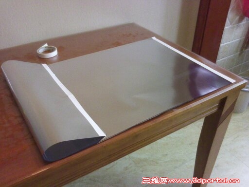

3.10将双面胶贴在裁剪好的镀锌塑料薄膜两端。
(两张薄膜两端粘贴双面胶)
3.11分别扯去各处双面胶的保护纸。
3.12安装两张镀锌塑料薄膜(按双面胶的位置对应粘贴好)。
(两侧粘贴好后的)

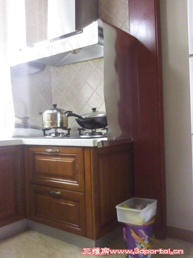

3.13按同样方法给抽油烟机正面贴上一宽为150mm,长约1100mm的镀锌薄膜。
(正面也贴一张)
3.14最后去掉抽油烟机内的过滤网(太容易堵了)。

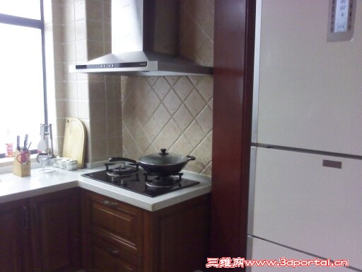

4外观比较
(改造前)
(改造后)

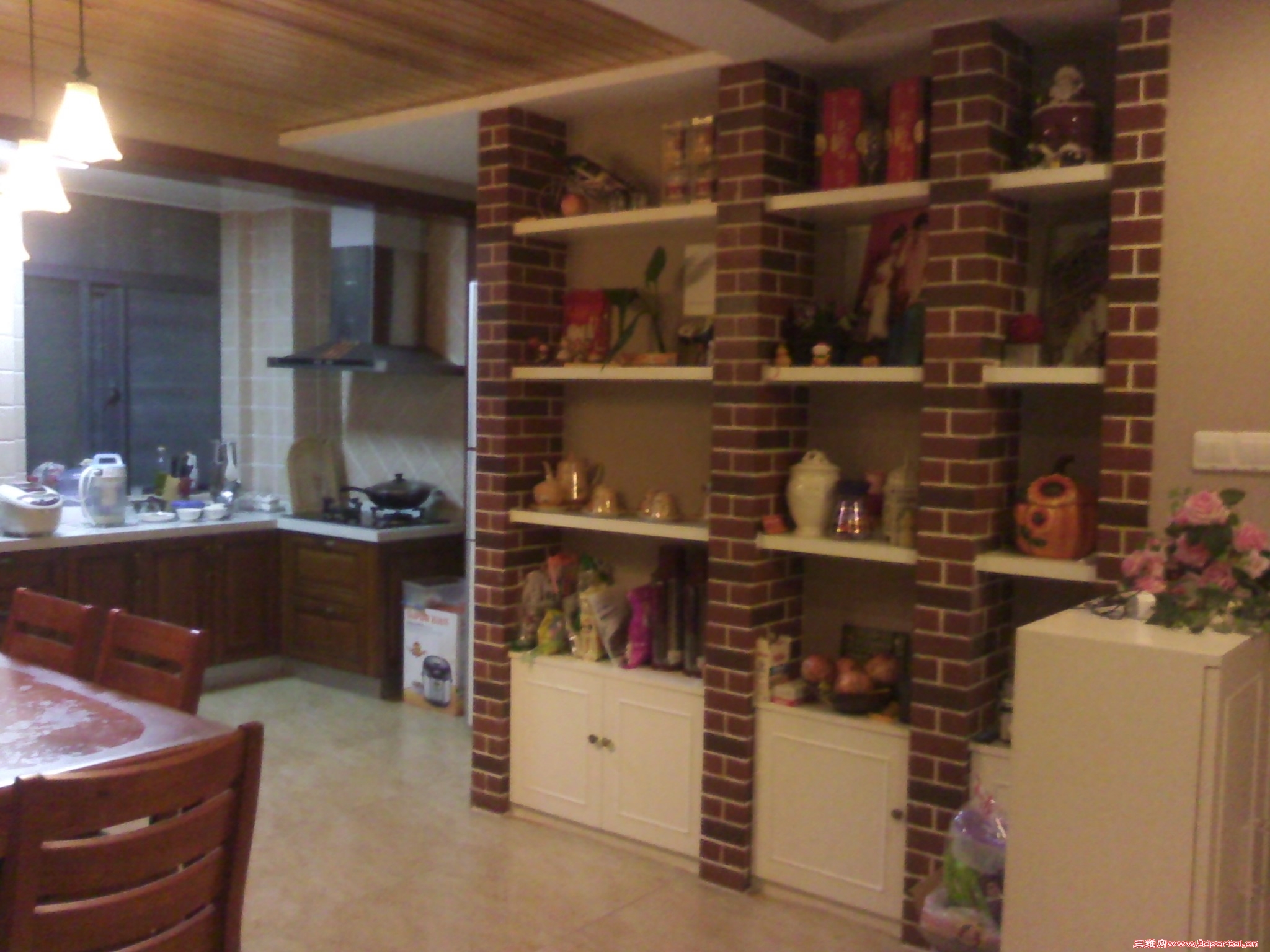

 楼主| 发表于 2013-5-27 09:06:01 | 显示全部楼层 来自: 中国湖北武汉
叮咚 发表于 2013-5-27 07:56 static/image/common/back.gif
勤打扫就是 这样不方便
厨房、餐厅、客厅之间没有隔墙,这种结构叫敞开式(见下图)
敞开式最大的优点是南北通透,但油烟污染却又是一大缺点
油污不同于灰尘,清洁地面特别是物件上的油污是一件很辛苦的事情
