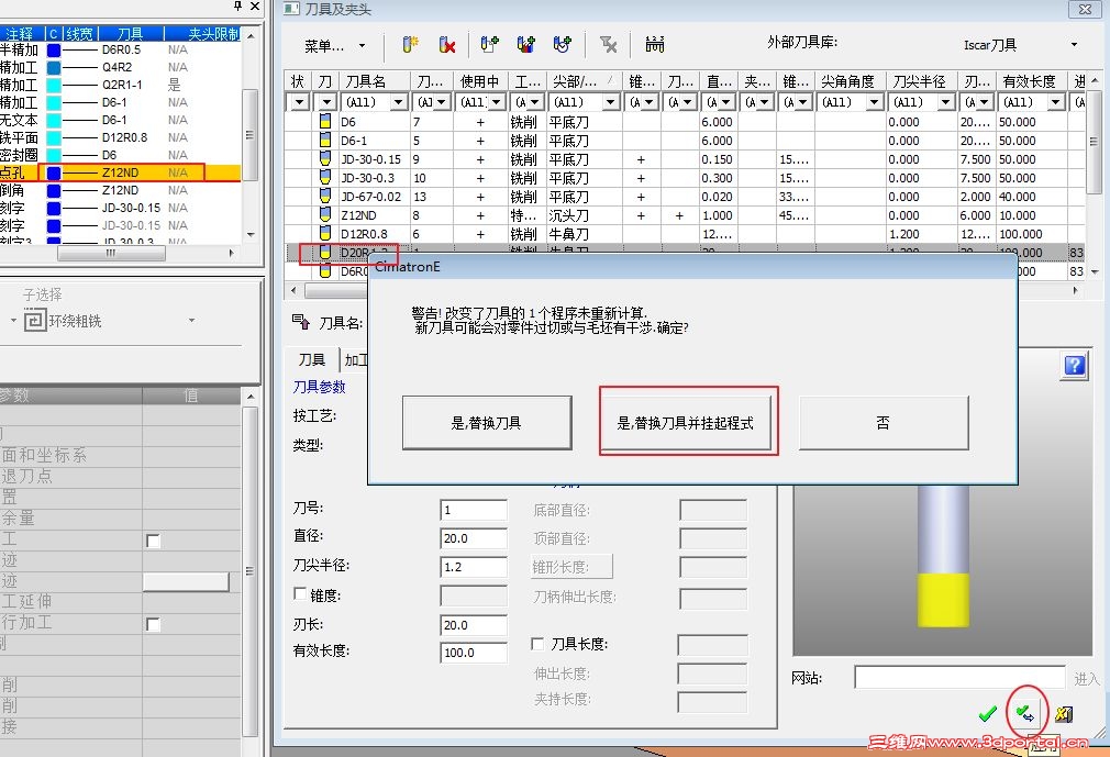

E11,刀具变更,如何可以不用重新计算?

发表于 2013-5-25 08:33:50 | 显示全部楼层 来自: 中国浙江绍兴
应用后再确认, 弹出以下对话框选择替换挂起就好了。

发表于 2013-5-25 19:19:22 | 显示全部楼层 来自: 中国浙江台州
挂起后不用重新计算可以吗

 楼主| 发表于 2013-5-26 07:40:46 | 显示全部楼层 来自: 中国浙江杭州
密密麻麻 发表于 2013-5-25 08:33 static/image/common/back.gif
8 _/ q% ]$ {) O9 r0 h" C应用后再确认, 弹出以下对话框选择替换挂起就好了。
0 \$ x  Z9 q# ]9 }$ D; s替换并挂起后的,刀路跟原来的一样的!就刀具名变了!程序里的数据跟原来的一模一样的,程序前也没有特别的指令啊!那不敢用啊!
