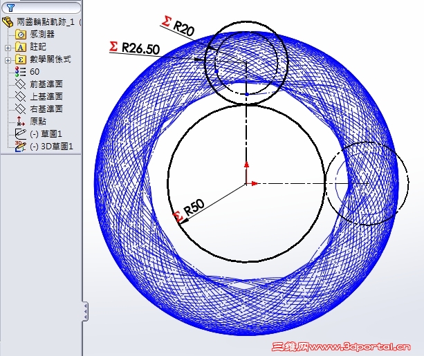

如圖,半徑26.5的圆繞著半徑50的圆滾動,' i  g" \2 \# I; S6 L2 q- \
如何作出半徑26.5的圆內任一點的運動軌跡,, X8 _; f6 {  O" e% k7 J) ^
有興趣喜歡動腦的想一想,怕消耗腦細胞的就看看附檔草圖1.
2 q- w3 X  i' p(因放樣曲線不允許相交,所以多作 z 向避除報錯)4 v3 F  {# ?# ~* p+ G; E
在草圖1作調整R1,R2,R3(最好在特徵下的"方程式"里改值),尚可多變化!7 ]' K/ ~' O8 I& `, |

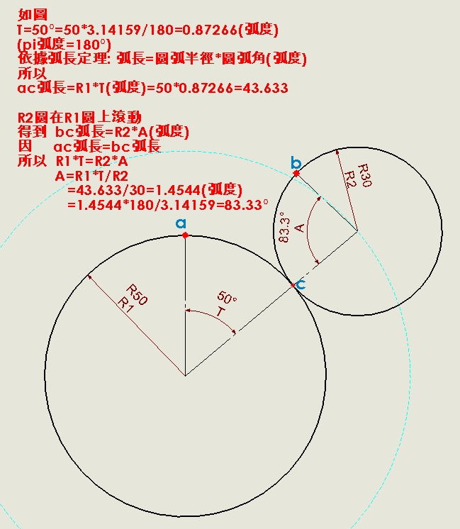

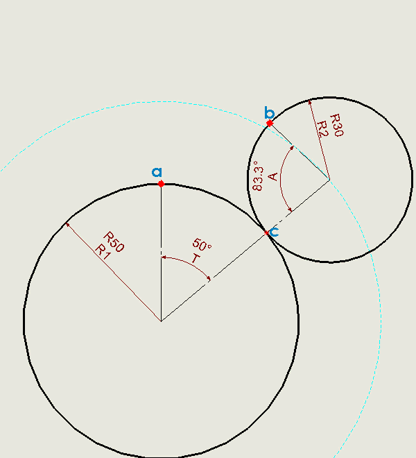

本人愚钝    附件中角A=T*(R1/R2)   如何得出  6 x- g- f; Q* D- j/ f. B! x3 e
另外谢谢楼主分享
 楼主| 发表于 2013-6-22 21:35:50 | 显示全部楼层 来自: 中国浙江嘉兴
van99 发表于 2013-6-22 11:56 static/image/common/back.gif
4 o/ d7 Q1 Q6 u: h8 E5 x& w本人愚钝    附件中角A=T*(R1/R2)   如何得出  3 x$ h% {7 C5 _" |  M
另外谢谢楼主分享
5 S8 A* W$ P; |3 |8 v5 y
不知清楚否
, b" U& x( B5 a1 d4 o5 {; `  [ capture-4.gif 6 [! {& L/ `* x- o
; q9 U- z. A( C1 W, `
3 w$ k  w' b6 g" v
发表于 2013-6-23 08:00:14 | 显示全部楼层 来自: 中国河南周口
ryouss 发表于 2013-6-22 21:35 static/image/common/back.gif
3 o. }; Y3 M7 e( f不知清楚否
4 a2 i6 F  N) h% N' A: d" i, P$ ?明白了    忽略了弧度    万分感谢楼主    受教了
