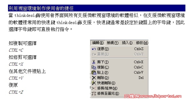

TD有无快捷键,谢谢

TD的快捷键都是可以自己设置的,在绘图区空白部分点击右键进入自定义,点击快捷方式,就可以自己设置快捷键了7 Y! @$ |; u' E( d( z
本身TD也带有一部分的快捷键,点击工具,键盘快捷键,就可以看到TD自带的快捷键了
