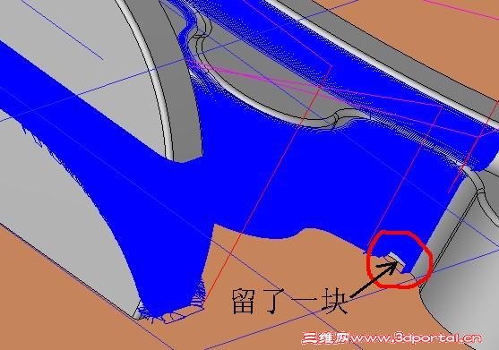

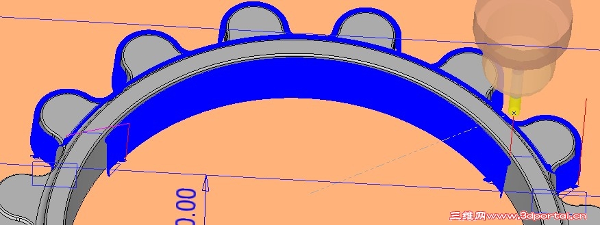

有没有人遇到这种情况,E12R1刀具带夹头

看看是不是分模的时候曲面没分配好.
6 z% x& d% j. }( \, y% T0 Q  先用剖切面看一下所有模具是否为实体

 楼主| 发表于 2013-5-24 08:05:50 | 显示全部楼层 来自: 中国山东青岛
自由底色 发表于 2013-5-23 16:21 static/image/common/back.gif
2 k! P2 {, |  K: s1 ]. @+ O6 @看看是不是分模的时候曲面没分配好.
. N' t6 t1 b, z6 v0 }  先用剖切面看一下所有模具是否为实体
2 b# C, B( c6 |/ j8 }/ E这个与分模没关系呀,我单瓣模做的,两半差不多

发表于 2013-5-27 12:39:20 | 显示全部楼层 来自: 中国福建福州
楼主你就从了吧,,是这样的了:2粗底部下刀,上面没刀路;公差设小了,经常有些地方没刀路。。。
 楼主| 发表于 2013-5-27 13:27:43 | 显示全部楼层 来自: 中国山东青岛
hanjim 发表于 2013-5-27 12:39 static/image/common/back.gif
% e. H4 o/ j8 o# ~3 Y6 H楼主你就从了吧,,是这样的了:2粗底部下刀,上面没刀路;公差设小了,经常有些地方没刀路。。。
# F3 e5 f- M8 H  l这个是砂型铸造模,刀路是曲面铣削-精铣所有(加工方式-层)
