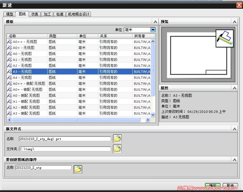

发表于 2013-5-25 09:13:50 | 显示全部楼层 来自: 中国山东青岛
. D( t8 H* s' r' U/ c6 a) X
/ v" y$ M! @3 C! U9 r* F: t5 H+ s3 _SW是小软件 适合小部类零件  8 |3 Z; q! S! D1 ^, `
UG的用处较广些  如果你想专做UG制图可以另起一个文件加载上零件就可以了
# x! z, U2 T  G, `/ m; g; d如图5 `  a9 G! N+ r- w% u6 X3 @, d
参与人数 1三维币 +1 收起 理由
astrokylin + 1 技术讨论
