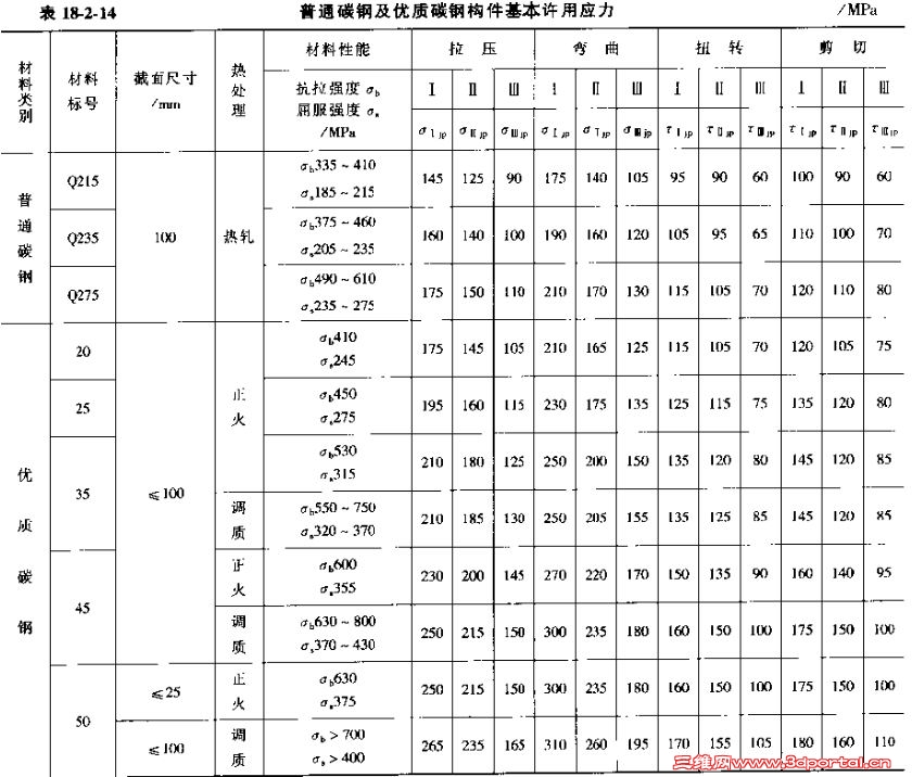

急需各种金属材料的抗弯曲强度的值,先谢谢各位大侠了啊

查材料手册,抗拉强度值就是,都是拉力。
发表于 2013-6-5 08:30:15 | 显示全部楼层 来自: 中国山东临沂
材料的弯曲强度应该是屈服强度相关的性能;
发表于 2013-6-5 13:43:06 | 显示全部楼层 来自: 中国山西忻州
应该是屈服强度以上,表面有塑形变形,外侧拉应力,内侧压应力,

材料的强度一般是指抗拉强度和屈服强度,计算强度时脆性材料用前者,塑性材料用后者。但受弯曲与受拉压、扭转和剪切时的许用应力不同,在常温下计算强度时可按下表选用不同的许用应力。
