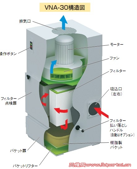

[求助] 这里的红绿箭头怎么画出来的
发表于 2013-5-22 14:36:28 | 显示全部楼层 |阅读模式 来自: 中国广东佛山

这个图片应该是经过第三方软件处理过的,处理起来很方便。2 V+ `# o: R; d. S
当然也可以做出来,用实体、或者曲面做出来,上个色就可以了

...work  里面就可以了' u1 g( J! q" Q; g6 ]: |% M

用solidworks composer就可以做出来,这叫技术文档。

可以建面,画个草图 染色就可以了

这个看起来应该是其它软件做的,比较方便,如果非要用Solid Edge做出来,当然也没问题,就是比那些要麻烦些。
