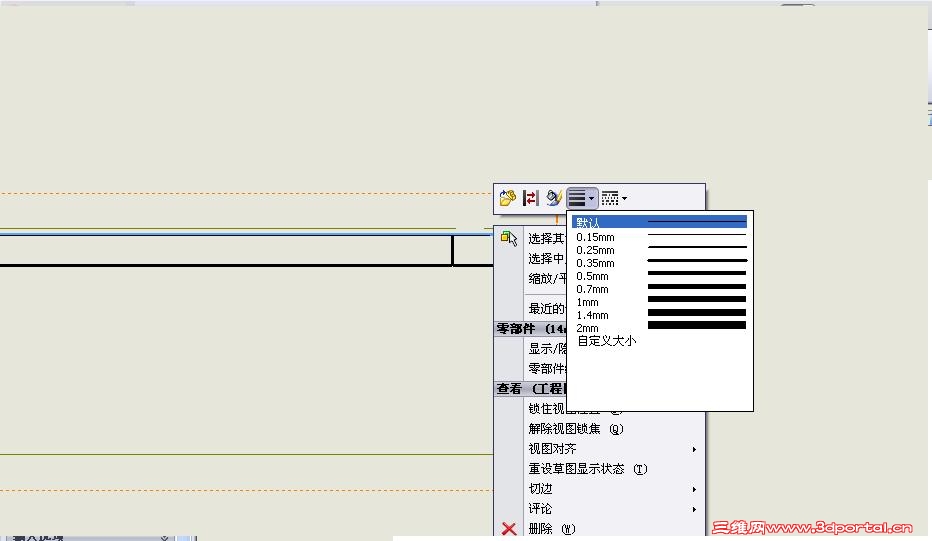

solidworks工程图怎么自定义线粗,将线粗自定义为0.18mm以下
发表于 2013-5-21 15:15:38 | 显示全部楼层 来自: 中国湖南长沙
右键点击线条

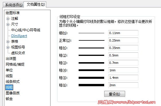

也可以在选项里面改线条的属性
发表于 2013-5-21 20:30:21 | 显示全部楼层 来自: 中国辽宁本溪
系统/文档属性里也可以改
发表于 2013-5-21 20:58:49 | 显示全部楼层 来自: 中国广东东莞
用模板和文档中设置都可以,前一个是永久的,后一个是一次性的!

4 J* B) A+ z) m选项里面的不可能可以修改到0.18mm以下的
 楼主| 发表于 2013-5-23 12:57:44 | 显示全部楼层 来自: 中国江苏无锡
彤儿 发表于 2013-5-21 20:58 static/image/common/back.gif4 m' @- A$ B% i( O" ^( f  S) d# L" @$ x
" S6 C& ]. H9 q' q5 v& T4 y
文档设置在那呢?不会是选项里吧?

 楼主| 发表于 2013-5-23 13:00:54 | 显示全部楼层 来自: 中国江苏无锡
socaug 发表于 2013-5-21 20:30 static/image/common/back.gif$ d' y9 X/ L; \0 y9 Y# o7 X1 V
系统/文档属性里也可以改
, ]5 U' L% U& n* z
不知道怎么改哎,有截图吗
发表于 2013-5-23 13:23:25 | 显示全部楼层 来自: 中国安徽合肥
这只是一次性的,可以保存图纸格式模板,就是永久性的了。
