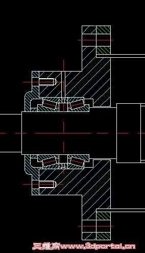

 楼主| 发表于 2013-5-22 15:39:11 | 显示全部楼层 来自: 中国山东济南
最后是这样画的,,老是觉得不好安装。。。。。。请教大家的意见
洪哥 + 2 回应
发表于 2013-5-22 16:05:57 | 显示全部楼层 来自: 中国湖北武汉
孟小碗 发表于 2013-5-22 15:39 static/image/common/back.gif5 e) k7 v& A$ U
& r' `2 {1 C$ C楼主你的压盖或者相邻的那个隔圈有没有留调整量啊?
洪哥 + 2 感谢帮助!
 楼主| 发表于 2013-5-22 16:07:52 | 显示全部楼层 来自: 中国山东济南
letian_7 发表于 2013-5-22 16:05 static/image/common/back.gif* n- @+ G# M0 ?4 C7 P* G4 g( u" |3 D
0 E1 p. a7 g- ]6 W% p) O0 f
通过压盖上螺丝调整可以吗?
发表于 2013-5-22 16:23:58 | 显示全部楼层 来自: 中国湖北武汉
不可以的,螺丝配合本来就有间隙的...如果轴承需要预紧的话,我建议你把那个隔圈的轴向尺寸适当加大1-2个mm...而且发现如果你那个轴的转速不高的话,为什么不考虑用脂润滑呢?
虎强 + 5 技术讨论
发表于 2013-5-22 16:41:09 | 显示全部楼层 来自: 中国安徽合肥
几个问题,1.压盖又压内圈,又压外圈,到底压内圈呢?还是外圈呢?2.压盖压上后怎么调整间隙,如果螺丝拧紧后间隙还存在,那么隔圈就不起作用,那么怎么办?如果没间隙了调整好了,那么压盖和轴承座间隙怎么消除。3.压盖与轴承座,轴之间间隙怎么处理,防止漏油?4.左侧轴承间隙调整,那么右侧轴承的间隙怎么调整呢?
虎强 + 5 欢迎讨论

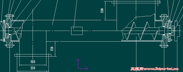

发表于 2013-5-22 17:01:20 | 显示全部楼层 来自: 中国山西太原
孟小碗 发表于 2013-5-22 15:39 static/image/common/back.gif' o9 `% l& u' L0 w
; X  s4 a' b, N( y- s% c2 s' w
螺旋输送机中用的圆锥滚子轴承,一般一端一个就行了,一端安两个,另一端还需一个深沟轴承。这样不易调整轴向间隙,螺旋机的常用结构如下图:
虎强 + 3 应助
 楼主| 发表于 2013-5-23 08:57:28 | 显示全部楼层 来自: 中国山东济南

gaoyns 发表于 2013-5-22 17:01 static/image/common/back.gif
! G+ E  o) A1 [! E/ f螺旋输送机中用的圆锥滚子轴承,一般一端一个就行了,一端安两个,另一端还需一个深沟轴承。这样不易调整 ...
5 G% K& i* w+ N热膨胀的话,用这个图能解决吗?我看手册上建议的是止推轴承、一对圆锥滚子+圆柱滚子或深沟球
发表于 2013-5-23 09:13:51 | 显示全部楼层 来自: 中国山西太原
孟小碗 发表于 2013-5-23 09:00 static/image/common/back.gif. L& r* ^7 M1 T7 P, ?4 G" d
2 E9 ]0 U$ a$ {5 x, H这种结构对于热伸长的调整非常方便,打开左端的轴承盖加厚调整垫片就行了。当然用止推轴承也是可以的,但止推轴承也解决不了热伸长问题,调整起来要比这种结构麻烦。

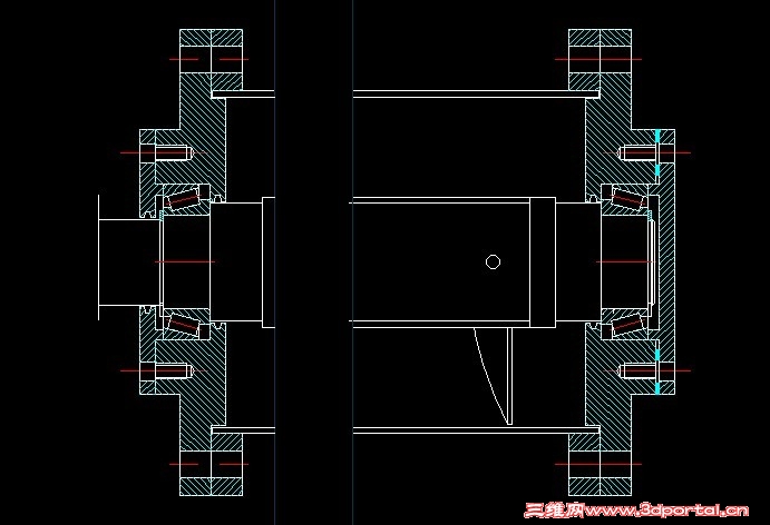

 楼主| 发表于 2013-5-23 09:41:05 | 显示全部楼层 来自: 中国山东济南
我刚才又画了一种结构,这样可以吗?

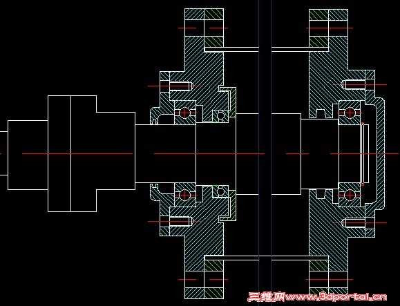

 楼主| 发表于 2013-5-23 11:17:07 | 显示全部楼层 来自: 中国山东济南
这是老师建议的结构,,
洪哥 + 2 回应
 楼主| 发表于 2013-5-23 11:18:10 | 显示全部楼层 来自: 中国山东济南
大家提提意见,,谢谢了
发表于 2013-5-24 08:22:39 | 显示全部楼层 来自: 中国湖北武汉
孟小碗 发表于 2013-5-23 09:41 static/image/common/back.gif
' v3 W7 n  k- G; J# A5 y我刚才又画了一种结构,这样可以吗?
* Q. h3 [, Q  V) Q9 ^6 Z- p8 u我觉得你这样的结构,轴向怕是没有定位。。就是说如果轴向右窜动你怎么定位啊
虎强 + 2 积极讨论
 楼主| 发表于 2013-5-24 08:39:50 | 显示全部楼层 来自: 中国山东济南
letian_7 发表于 2013-5-24 08:22 static/image/common/back.gif
' f# \7 G( W( h4 q0 K我觉得你这样的结构,轴向怕是没有定位。。就是说如果轴向右窜动你怎么定位啊
( b2 P( P+ U! Z9 }6 Z0 ^就是想让轴向右热膨胀,,左端不动,,右端游动,这样可以吗?
