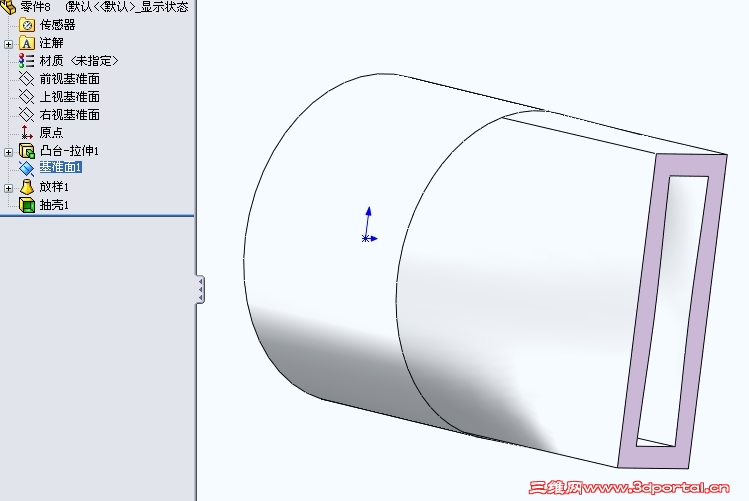

貌似没有现成的工具,你可以再断面做椭圆用放样试试
发表于 2013-5-21 15:27:47 | 显示全部楼层 来自: 中国湖南长沙
直接放样就可以啊

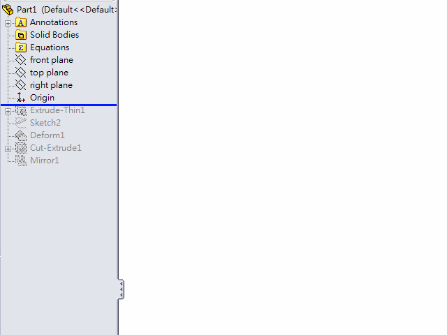

发表于 2013-5-21 16:33:35 | 显示全部楼层 来自: 中国台湾
試試看變形指令…5 ^- j7 s1 L( `/ E  r+ q
# L" T, U' F" c5 ] 33.gif 1 R# Z: ~  D3 i. R& O7 p7 ?
阿帕奇 + 3
发表于 2013-5-21 16:56:29 | 显示全部楼层 来自: 中国福建漳州
,这个变形指令做得出来!以学会了一招,谢谢!3 W. ?  Z2 s/ c6 V9 L, h$ B

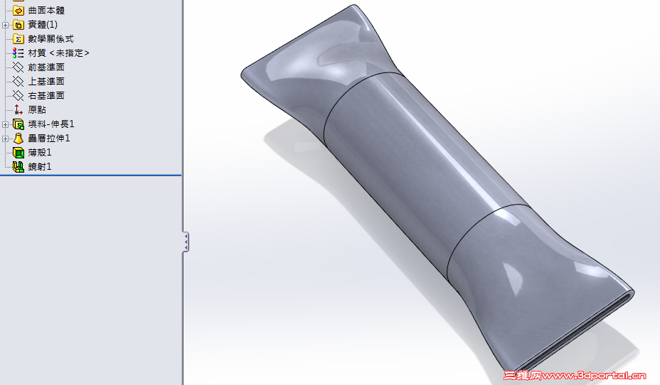

发表于 2013-5-22 00:49:45 | 显示全部楼层 来自: 中国台湾
練一下...
& a* i! E( s) q5 Y$ h+ f& ~; ~
: ]( ?+ _0 H' b& ^1 z
阿帕奇 + 3

发表于 2013-5-22 09:37:13 | 显示全部楼层 来自: 中国台湾彰化县
txz1314 发表于 2013-5-21 20:04 static/image/common/back.gif8 Q$ ]& P: |+ o& g* _
5楼的大侠给发个源文件吧,谢谢啦
$ p+ b6 \) [! C! I; s" H+ g% n
檔案做完了就刪了。附上一個2009年以前抓的版本。( b& n. f( L! X
對變形目標草圖下點兒功夫,使其總長等於變形前的外圈圓周長,
, O  u. O" R/ S) l7 I就可以隨意改變變形量了。: h' f% K& ~" y& K4 Q0 f, V1 }

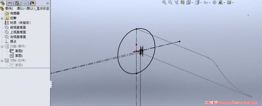

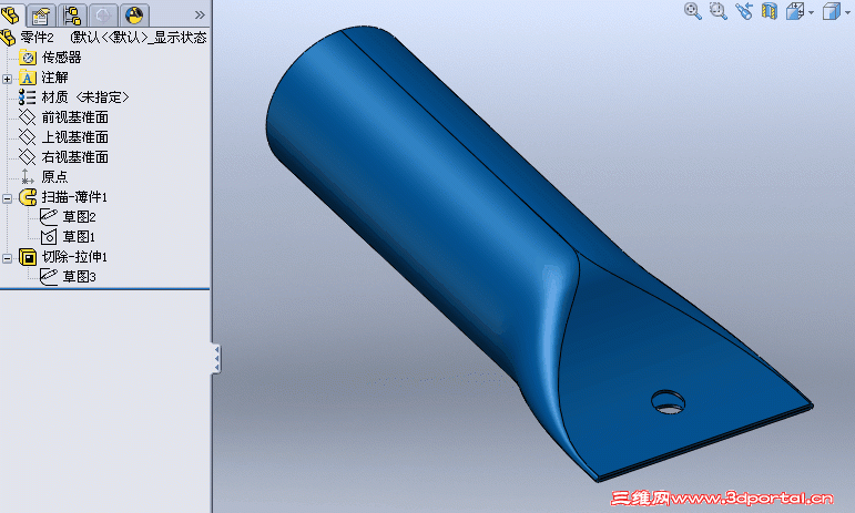

发表于 2013-5-22 11:53:46 | 显示全部楼层 来自: 中国浙江杭州
gt.adan 发表于 2013-5-22 09:34 static/image/common/back.gif% d" V( f5 B" i
個人以為利用變形草圖的尺寸關聯也可以達到相同效果。
- _8 z. d) c# S( I# I% k0 N就是設置變形前後外圍總長不變。
* P: K$ o0 m; ]. @* E/ }0 x学习了丹兄的变形,simulation还不会4 {2 B$ t" H; R0 w5 I: M
以前都是用扫描大致画的,当然也要控制周长,缺点是起始轮廓是个近似圆

发表于 2013-5-22 13:02:50 | 显示全部楼层 来自: 中国浙江杭州
$ j2 F6 p4 D5 F* f3 @' D# I
gt.adan 发表于 2013-5-22 12:44 http://www.3dportal.cn/discuz/static/image/common/back.gif2 u2 Y$ s( S' a4 U) j+ u
阿木為何說是個近似圓?是因為劃分四等份嗎?
! |3 _! v+ K1 B9 Y( N- k5 y0 d
& Z+ Y8 g) U9 k  \2 q* W2 z% q; ~我做的扫描起始轮廓有两个很小的直线段; ], u# T  _$ H
阿帕奇 + 3
