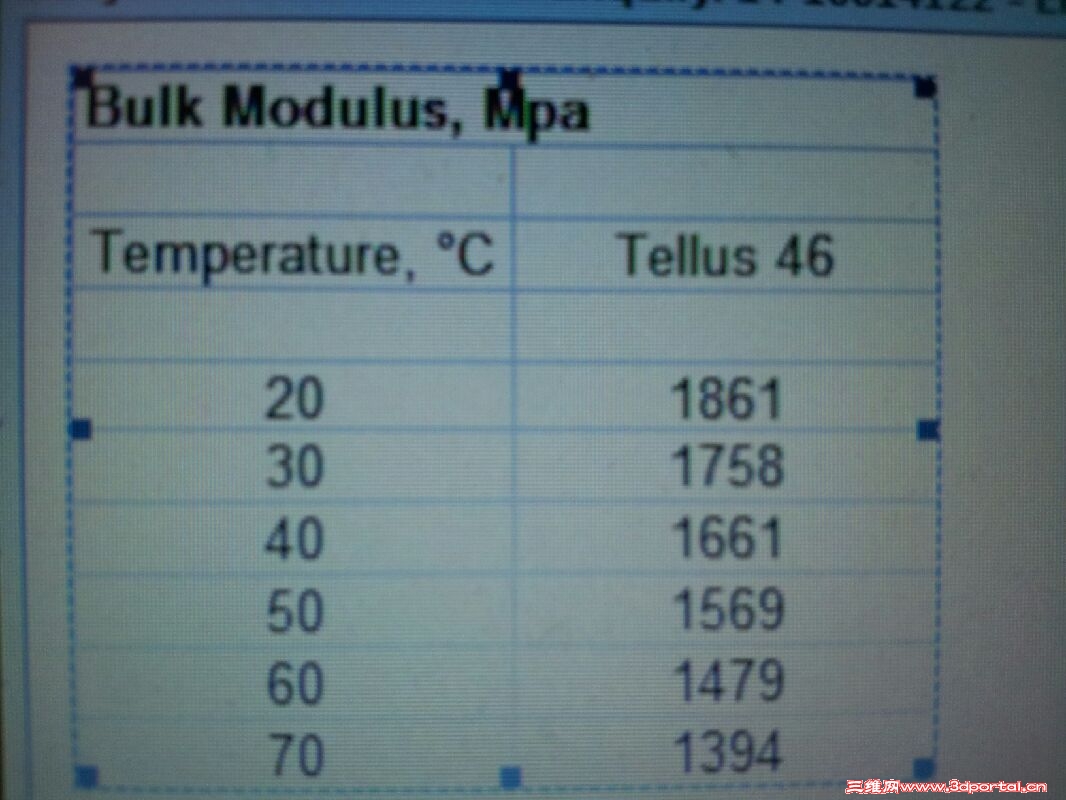

各位前辈有谁能够提供一下普通46#抗磨液压油和水乙二醇的弹性模量啊,最好有资料!

液压油的体积弹性模量与密度、粘度、空气含量等有关,最好进行实验测定。这里上个测定方法供参考。

 楼主| 发表于 2013-5-24 21:24:17 | 显示全部楼层 来自: 中国内蒙古包头
我找到了46抗磨液压油的,与大家分享,期待水乙二醇的
