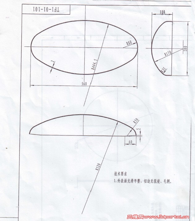

  此件用PROE5.0怎么展开呢

这是拉深变形工件,如用旋转画出来的则不能直接展开。6 A$ p; k: q! M
用钣金模块画:平板、form、deform可以还原成平面板。
发表于 2013-5-20 12:52:19 | 显示全部楼层 来自: 中国湖北荆门
这个展开需要用留空隙,比如你旋转为360°,在钣金中旋转为359.9°之类的,然后就可以展开了。

 楼主| 发表于 2013-5-20 15:43:04 | 显示全部楼层 来自: 中国天津
我不是在钣金界面画的,是在零件实体里画的 我先画的线然后再用边界混合弄的
发表于 2013-5-20 17:20:45 | 显示全部楼层 来自: 中国湖北黄冈
木@木 发表于 2013-5-20 15:43 static/image/common/back.gif4 ?. G4 V4 A! `6 i/ O  T
* X$ `3 Z- j$ C1 l, }
一般来说,二次曲面(圆锥面除外)是不能直接展开成平面的。这从平时的加工工艺就可以看得到:圆锥面可以直接用扇形板卷成型;而其它曲面要用模具拉深、滚压/旋压使板料变薄后才能最后成型。
 楼主| 发表于 2013-5-20 17:25:32 | 显示全部楼层 来自: 中国天津
帮忙看看这图 展开尺寸是多少啊
发表于 2013-5-20 19:14:15 | 显示全部楼层 来自: 中国湖北黄冈
本帖最后由 tangcarlos3d 于 2013-5-20 19:15 编辑 5 z& z- w8 V. C1 c( l
木@木 发表于 2013-5-20 17:25 static/image/common/back.gif6 E5 q. r0 L6 k
帮忙看看这图 展开尺寸是多少啊
' O" z* _/ X% i/ O

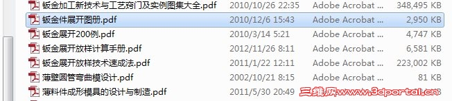

如批量少不用模具成形,则需要多片板材组合进行焊接。可以下载附图所列书籍。
