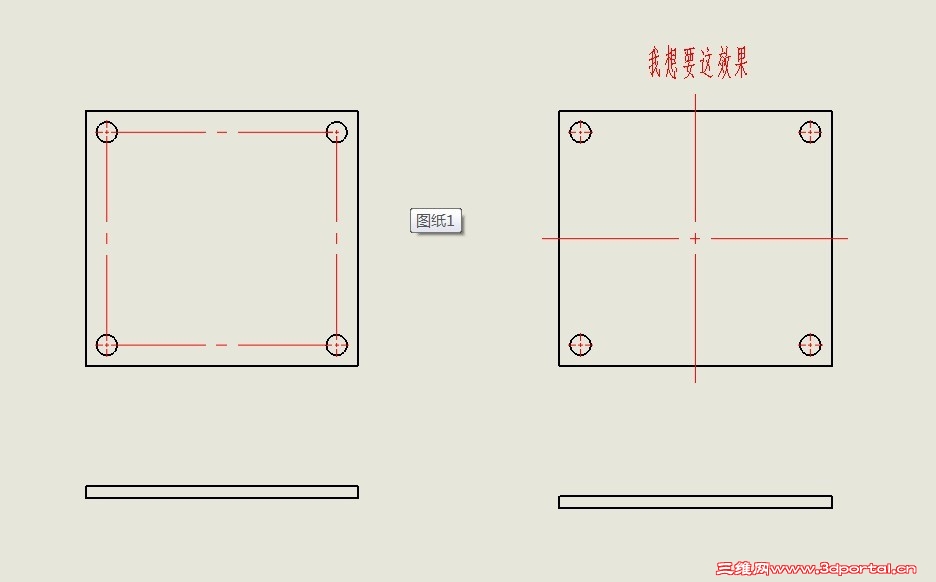

我只想要圆的中心线,或者不要右侧那个板材的中心线也可以。在模板里设置孔的中心线就是左侧的样式了,有办法吗? 1.jpg ( D/ L& e6 Z+ s; g" L

删掉中心线,用注释功能里的中心线标注,再重新标
发表于 2013-5-22 10:29:40 | 显示全部楼层 来自: 中国福建漳州
支持楼上的做法,我也是那样做的
发表于 2013-5-22 11:32:28 | 显示全部楼层 来自: 中国河北保定
其实鼠标单击中心线,出现夹点,点击夹点按住鼠标拖拽即可。

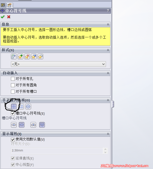

发表于 2013-5-22 19:26:55 | 显示全部楼层 来自: 中国北京
勾选这个。
 楼主| 发表于 2013-5-22 19:39:56 | 显示全部楼层 来自: 中国山西太原
能在模板自动生成吗?
