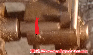

从进刀到车好2.5秒左右(但是看上去比用手工进刀慢很多),用1.5秒的时间送料,夹紧,一分钟25个,另外料实际是12.75正负0.01mm,选夹具是12.7mm,还是选12.8mm??????(我用的是12.8,夹具里面的一段不会打滑 ,发现料打滑都是在夹具口,打滑长度约3mm,。。。。。)
红色处打滑里面不会为什么???
红色处打滑里面不会为什么???
洪哥 + 3 回应
发表于 2013-5-22 08:08:06 | 显示全部楼层 来自: 中国安徽合肥
五味人生 发表于 2013-5-21 20:33 static/image/common/back.gif( t# z# {& _9 ]0 _( Q  W7 p
从进刀到车好2.5秒左右(但是看上去比用手工进刀慢很多),用1.5秒的时间送料,夹紧,一分钟25个,另外料 ...
. d1 h( Z  y0 x; q* t8 q% [% a! _看看选小点的夹头会不会好点,而且看看打滑的痕迹是什么样的,会不会由于是主轴转动时夹紧的,夹头的张开角度太大,送料夹紧的时候,导致夹紧的位置有不对,也会出现打滑的情况。

发表于 2013-5-25 09:14:34 | 显示全部楼层 来自: 中国安徽合肥
五味人生 发表于 2013-5-24 22:57 static/image/common/back.gif
/ q8 v9 ^7 T1 g7 {9 B夹紧的位置不对?(简单的说就是送料不到位吗?送料不到位我是看的见的)
) F% x4 O" q1 C; @3 T3 U
也可以说送料不到位,也可以说夹紧没到位,它们是相对的。8楼的图片,说红色的部分打滑,里面的不打滑,打滑的地方至少可以说明那是夹紧的地方,而没有打滑的地方可以推测哪里没有夹紧。否则也应该有打滑的痕迹。可以推测你的喂料装置和主轴包括夹紧装置在进行夹紧动作时不同心,至少偶尔很不同心,在会出现打滑状况。如果是气动喂料的话,看看气压是否稳定,根据其他床子状态进行排除;在送料的一瞬间有没有震动发生,可以调节喂料的气缸缓冲阀调整;行程感应开关是否灵敏,跟换开关排除......具体情况还要具体分析。

 楼主| 发表于 2013-5-31 12:26:41 | 显示全部楼层 来自: 中国广东中山
zll3310737 发表于 2013-5-25 09:14 static/image/common/back.gif, Y+ `& n% t9 h6 {6 e! ~/ ?3 F
也可以说送料不到位,也可以说夹紧没到位,它们是相对的。8楼的图片,说红色的部分打滑,里面的不打滑,打 ...
2 g+ q* }; w5 N- ?" k1 }: u1 M6 L太对了仔细检查了产品发现真的有部分偏心的现象,,我的是机械送料把料顶进去夹紧的。但不知道怎么处理不同心 ,请多多指教

发表于 2013-5-31 12:46:46 | 显示全部楼层 来自: 中国安徽合肥
五味人生 发表于 2013-5-31 12:26 static/image/common/back.gif8 s' \" n* ]9 U
太对了仔细检查了产品发现真的有部分偏心的现象,,我的是机械送料把料顶进去夹紧的。但不知道怎么处理不 ...
  j5 |) A1 J% }8 ^$ B$ J. h- `5 H
料如果不同心,那就看上步工序是怎么处理的了,上步如果是单纯的切断,最好增加一步粗车外圆;如果觉得麻烦,那就需要找到偏心的原因,逐步分析。切断的时候是不是夹变形的或者切变形的,还是买的棒料就偏心比较严重,或者买回来的棒料放置的方法不得当,导致偏心......如果想彻底解决还需要更详细的资料。整个床子大体的构造,需要加工零件的图纸,以及你工艺上的安排...

发表于 2013-5-31 17:34:22 | 显示全部楼层 来自: 中国广东中山
综合LZ发的帖子来看,应该是弹簧夹头的内径和棒料的外径不匹配,导致夹得少(结果打滑),夹得斜(结果偏心).

 楼主| 发表于 2013-5-31 21:26:29 | 显示全部楼层 来自: 中国广东中山
dylackman 发表于 2013-5-31 17:34 static/image/common/back.gif
$ Y3 I- d$ z% `& C9 Q综合LZ发的帖子来看,应该是弹簧夹头的内径和棒料的外径不匹配,导致夹得少(结果打滑),夹得斜(结果偏心).
2 \: M6 U, A5 Q* d( f2 k
谢谢 这个可能比较大
