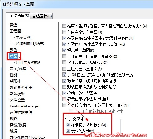

用的是2012.SP0版本,因为三维画图设计很多时候,都需要标注一些非驱动尺寸来看设计是否合理,结果在草图完全定义的情况下,再标注某个参考尺寸(比如一个管子,内径10,外径15已标注,现在要标注一下壁厚尺寸,看是否合理)的时候,就会提示过定义,直接飘红,非得让我把多余的尺寸删除。以前一直都好好的,重复标注根本没问题。就最近这几天才出现,就算打开以前有重复标注的老图纸,只要点下“重建模型”,照样会飘红。请教各位高手如何解决。
发表于 2013-5-19 12:05:03 | 显示全部楼层 来自: 中国山东潍坊
选项里设置 一下:4 x5 c  v& k- A: N: \& Z3 C% y, C7 w

 楼主| 发表于 2013-5-20 11:32:35 | 显示全部楼层 来自: 中国浙江绍兴
OK了,谢谢二楼,毕竟我是半路出家,很多功能在哪设置都不知道,嘿嘿

发表于 2013-5-22 21:10:16 | 显示全部楼层 来自: 中国广东东莞
只要勾选从动就要以,不会再飘红了

. ~; @1 \8 r# w0 m5 U4 t大神,能帮忙简单解释下这个“从动”
发表于 2013-5-23 07:42:42 | 显示全部楼层 来自: 中国山东潍坊
施瓦辛格 发表于 2013-5-22 22:31 static/image/common/back.gif' H6 M4 U# A' l; v$ l
大神,能帮忙简单解释下这个“从动”
' h( ^) c- s2 q! E5 k
从动,非约束尺寸,供参考用,随约束尺寸变化而变化。
