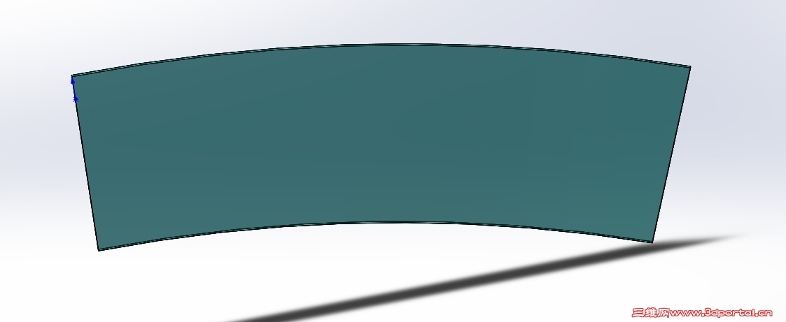

         有没办法把这块弯板展开成平板?; ]+ N1 y2 @: P2 h
   1.这块厚度为4的板,我按目前的画法就是原文件里的那种,没办法给它转成钣金件再展开
2 l, R' F( B( r  j: x+ s) [* M6 p. F   2.一开始就用钣金画的话画不成这个样子的6 W$ l8 f/ g" |0 a  X: H
求助下各位,是否有办法把这块板展平?2 S! l$ s) j7 _1 n1 _! P

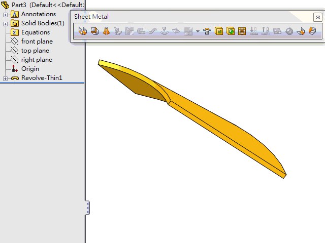

先回答樓主第二個問題:可以直接用鈑金建模-->鈑金放樣
, q6 B# Q/ w, J4 D* [6 }7 k- J+ p; e! I1 Q  R/ c
capture-1.gif 5 T! T( _3 i! C6 R
阿帕奇 + 3

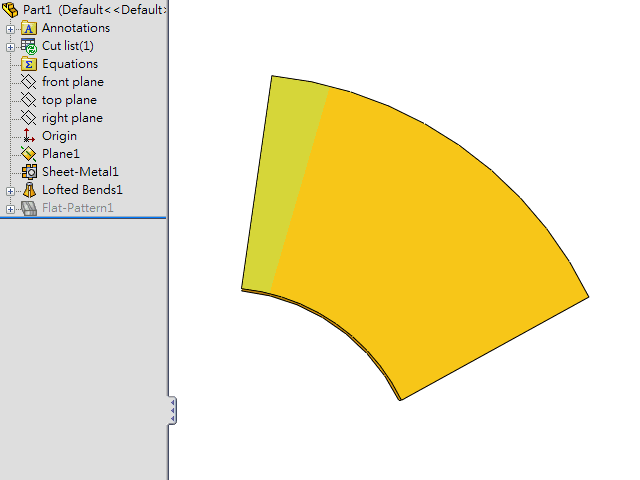

发表于 2013-5-17 19:31:39 | 显示全部楼层 来自: 中国台湾
再來,第一個問題:實體轉鈑金即可…9 Q/ Y' Y; O% P" \
估計樓主對鈑金還在初學階段,可以多搜一下壇子裡的文章,應該會有很大收穫~" L* ^/ k0 w1 V2 x8 y, d
7 b; b  N0 n, D' v8 t3 v2 O
capture-2.gif 3 y# O& l- N% R* a. n
阿帕奇 + 3

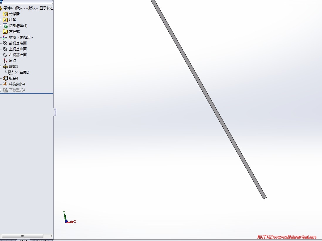

 楼主| 发表于 2013-5-21 13:35:42 | 显示全部楼层 来自: 中国福建福州
gt.adan 发表于 2013-5-17 19:31 static/image/common/back.gif3 L% I2 X4 g5 ~! H
再來,第一個問題:實體轉鈑金即可…
1 \: H2 Z# k; E0 H9 ^估計樓主對鈑金還在初學階段,可以多搜一下壇子裡的文章,應該會有很 ...
( d$ N8 A# l" L  ^我的实体转钣金后就变成途中的这个小棍了,不再是原来实体的样子
发表于 2013-5-21 13:40:38 | 显示全部楼层 来自: 中国台湾
本帖最后由 gt.adan 于 2013-5-21 13:42 编辑 ! }. F( j% b" \4 ]7 D$ H8 U4 z
guanghua081 发表于 2013-5-21 13:35 static/image/common/back.gif
. u* h& A$ E; [5 ]% B  l我的实体转钣金后就变成途中的这个小棍了,不再是原来实体的样子
* o! l/ p3 B9 h& F. Q3 k2 @/ c  M
動畫都給了還可以出錯?/ W6 N3 U# |1 o. `% M
注意看俺用的什麼指令,您用的又是什麼指令?( e8 ?2 A+ I! K* g/ L7 _6 x; A
