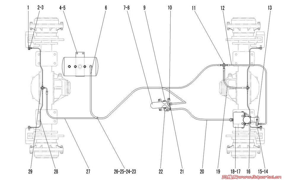

¸Ð¾õҺѹϵͳµÄ×Ü×°ÅäͼºÜÄÑ»­£¬ÉÏÃæµÄҺѹԪ¼þÒÔ¼°¹Ü·̫¶à£¬ºÜÄѱí´ïÇå³þ£¬ÊDz»ÊÇÓÐЩµØ·½¾Í²»ÐèÒªÆÊÊÓÁË£¬Çó¸÷λ´óÉñÖ¸½Ì

»ù±¾µÄÈýÊÓͼ. Y3 H* n9 d  a* E( C5 B
, ?! C9 N: a  n7 d. B* t% `
¼ÓÉÏÄÑÓÚ±í´ïµÄ¾Ö²¿ÊÓͼ! F+ v& [" P9 m' H  b1 c5 J; u6 H
* W6 o4 E/ P0 Q0 j6 _0 t, h9 NÓÐʱ¿ÉÒÔ¼ÓÉÏÓÒÊÓͼ

¹Ü·¿ÉÒÔ²»ÍêÈ«»­³öÀ´£¬½ÓÍ·´¦±àºÅ¼´¿É¡£

3Dͼȫ²¿»­³öÀ´£¬×öÃ÷ϸ±íʱ²»»á©£¬

ÏÖÔÚ»æ3DͼµÄÔ½À´Ô½¶à¡£

! u+ ]' ?8 i" w- J3 ]! O  v' LºÍ»æÖÆÉ豸Áã¼þͼһÑùµÄ»­·¨¡£»ù±¾ÈýÊÓͼ+¾ÖÆÊ
