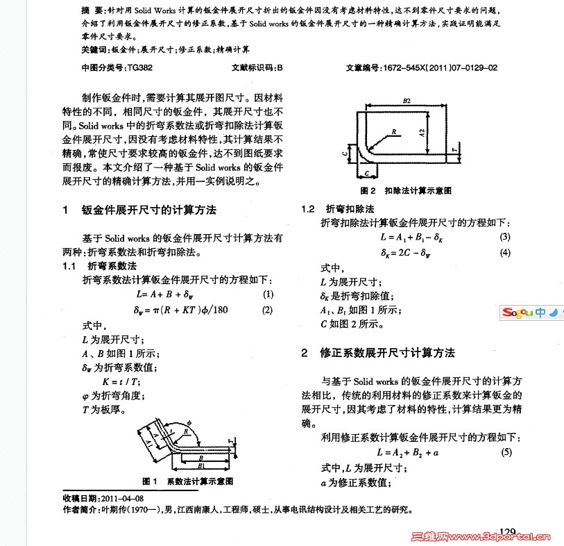

请问有sw钣金展开图的计算 折弯系数 折弯扣除  k因子   这方面的教材来看看呢??

展开计算中的K值,随着内R角值的不同而不同:
1 [9 Q) S4 `' w; Q3 y5 a& K5 @K1-适用于有顶板V形或U形弯曲;$ ~! s( y' h% E' [  H. d, w+ d
K2-适用于无顶板V形弯曲;
+ g1 m% U2 `+ ^: r! y7 _K3-适用于铰链弯曲;
5 R' _; f1 \* k0 p% M+ `/ b' w- B9 T0 X$ x
譬如:; |3 H" T, h, |+ Y
内角r=0.5时Pro/E自动计算K因子值:) O3 H4 N( `/ I$ U8 r$ I9 a" Z6 [
t        0.8        1.0        1.2        1.5
3 E) `8 P8 i# J8 h3 tk        0.3936        0.3786        0.3685        0.3585
# b: R7 A7 Y- V( L/ M* r9 Y9 S8 B# z. H( L7 J3 _/ T
t        1.8        2.0        2.3        2.5+ l# U. Y' I, J
k        0.3553        0.3484        0.3362        0.3297

如果用在sw上这个成立吗  如果我的板厚时5mm 那么 这个r角肯定不同了 那该怎样去设置呢9 g' q. O( \0 q  L! r) |
