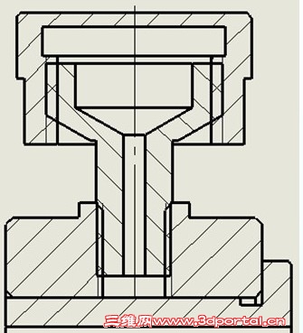

' s) w7 h! \3 k, x, R6 d/ U; y用08版发现:如图,螺纹旋合部分有问题,请问如何解决比较好?4 }: y+ j* j+ T4 D" C
补充一下:使用的螺纹装饰线。

手工修改有些麻烦,有好的方法吗?
发表于 2013-5-20 12:38:33 | 显示全部楼层 来自: 中国安徽合肥
螺钉是自己画的吧,画的时候就要注意把外圆直径等于螺纹孔的内径,这样装配的时候就不要手动修改,但标注零件图的时候可能需要手动标注。
