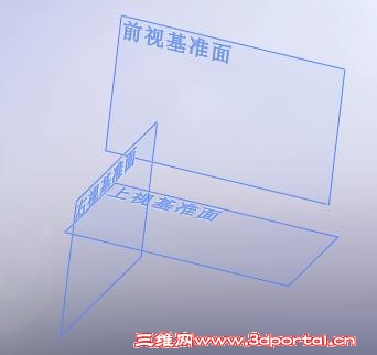

发表于 2013-5-16 15:35:04 | 显示全部楼层 |阅读模式 来自: 中国广东惠州
基准面乱了,有办法恢复整齐么?' C; x1 [( y( R- m1 f
发表于 2013-5-16 16:53:32 | 显示全部楼层 来自: 中国广东江门
什么原因乱的,自己拉的还是打开solidworks就是乱的
发表于 2013-5-16 17:24:03 | 显示全部楼层 来自: 中国浙江杭州
自己手拉下就好了 啊
3 T% c3 V' n' l6 i. v. L& G没事的! v4 r* m; }2 {' Q/ S% H& o
 楼主| 发表于 2013-5-17 15:51:27 | 显示全部楼层 来自: 中国广东惠州
csaa3800 发表于 2013-5-16 16:53 static/image/common/back.gif- ~( u# a# b! e" i8 B6 P
- O0 h2 A7 |' I
有时是手拉的,有时是草图不在中心画的,删除后基准面就乱了

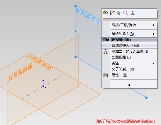

发表于 2013-5-17 16:20:21 | 显示全部楼层 来自: 中国广东江门
那就自己手拉回来吧; p' k9 q5 }) F9 J' V  J3 F
或者右键基准别,自动调整大小试试
/ w: h  b9 |, s" a- P% m+ a7 ~( u
右键
右键

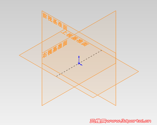

发表于 2013-5-18 21:24:55 | 显示全部楼层 来自: 中国江苏苏州
将模型原点与基准原点重合就可以了
