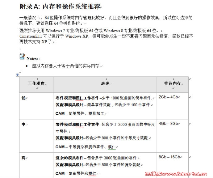

+ T! H1 O' t* {2 |: g建议:
: G0 v. _5 q4 n4 e" _: I. \

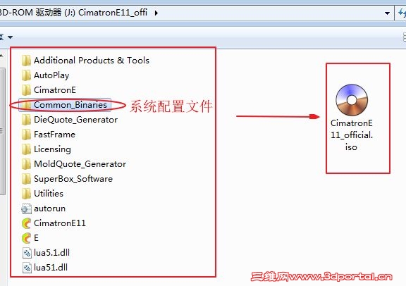

把所有安装程序(系统配置文件很重要)做成ISO镜像文件再安装:
7 C$ j+ b2 C6 C' b6 Z$ ~! Q* U4 m让其在安装E11时根据当前系统自动识别安装系统所需配置文件,解决报错问题!
2 c, `% P/ ]6 J/ Y9 S! D! K

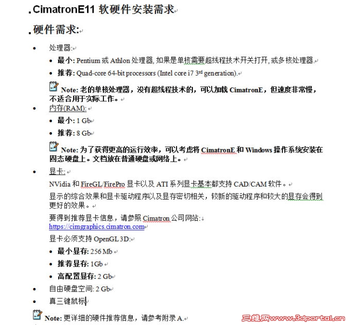

具体软件安装需求请参考如下:
& G  D9 \- a& G' a' ?8 W
$ v/ O) N% A8 @0 _% e 2.jpg
0 ]) h3 X% h3 j0 g8 J
3 Q( N5 a, C( R* r
+ D! E* T+ |5 g1 _& Q( m, J安装指南: Installation Guide.pdf (345.79 KB, 下载次数: 474)

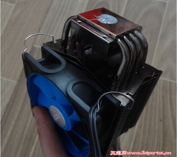

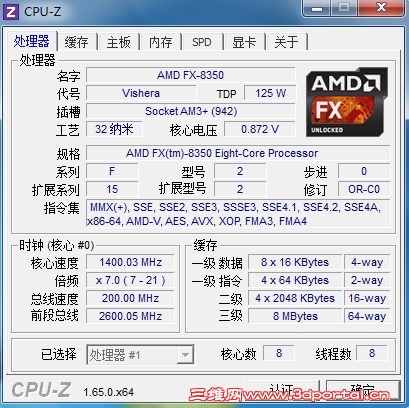

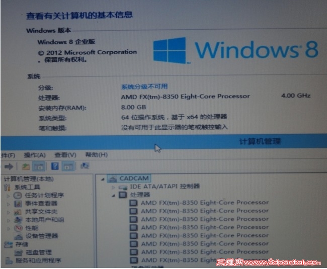

9 g: p$ l0 Q  z用AMD系列的U  配合的硬件平台也可以充分运行E11   AMD相对英特尔的要便宜很多  3 {( v/ `* }- L' [  |* W" @
7 l1 ]- n) r* ~; `/ m- aE11运行起来要比E10运行要快  只是在WIN8平台上面 感觉还可以
