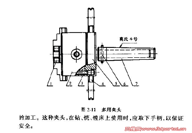

问题1:图片中锥套的内孔是否也带锥面$ E* a" p' I! O- s/ m, [& ^, a
问题2:锥销的安装和取出是何用意,铰丝和攻丝为什么要取出锥销?

我没见过这种结构,个人认为,移动的部分应该是圆柱,锥销起防转和轴向定位的作用;

1、内孔应该不带锥面。这个从问题2中就能看出。既然要让卡头自由前后移动,不可能采用锥柄;% n; }, j8 K4 Y  F

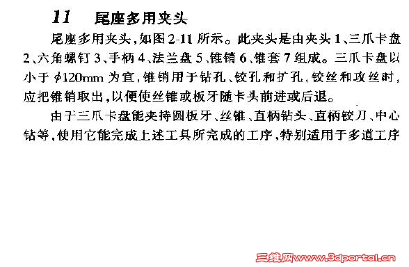

2、取下销轴的目的是为了使夹头(也就是使丝锥等工具)自由前后移动。目的是:丝攻自由攻入、退出,而不至于发生干涉、乱牙、拗断等问题。你若动手攻过丝,就很容易理解。

问题1:锥套的内孔是圆柱面,用于攻丝、绞丝是夹头的自由移动(这是圆柱柄在套内可轴向自由移动,移动的速度由丝锥的螺距控制)。这时要用手柄4防止丝锥旋转。
8 S1 B+ p/ f& o问题2:钻孔、铰孔、扩孔时装上锥销,是用锥销来传递锥套扭矩的。0 W- C* m% Q1 |0 c" ?
以上两种情况是装在车床尾座上,夹头不旋转,所以手柄4不用起下来。如用在钻床、镗床、铣床的主轴上则手柄4要起下来。因为这时夹头旋转,手柄容易伤人。

取出锥销的目的应该是使卡盘和后面的进给脱开就像挂空档一样要不然容易乱牙

1  锥套的内孔不是锥面,是圆柱孔,与法兰盘相连的杆可在孔内滑动。
- `$ ^) \% t, G* ~# h/ S. C2  在钻孔、铰孔和扩孔时要安装锥销,因此时有轴向力;在攻丝、套扣要去掉锥销,因需要进刀和退刀,圆杆需在锥套内孔中滑动。此时锥销并不承担扭矩,是靠手柄来完成攻丝或套扣。
