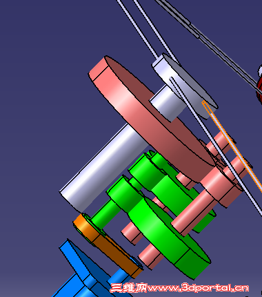

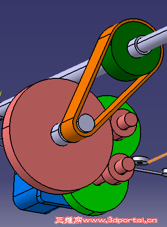

RT,求大神帮忙计算减速器的传动比和扭矩
' l. s! U7 l% i* D( `' S QQ截图20130513170909.png . U$ h& ^5 ~1 Z6 T- H+ L1 s1 n% H: H

一级带传动,两级齿轮传动,最又是带传动(应当改为链传动,最后一级传递扭矩大,带传动要打滑)。总传动比=电机转速/最后带轮转速,最后的扭矩=9550 功率/(最后轴的转速×总效率)
+ A/ D" D$ b" h9 d各级传动参数应列出来,你上的附件用一般软件打不开。

总传动比=电机转速/最后带轮转速,T=9550*p(功率)/n(转速)
