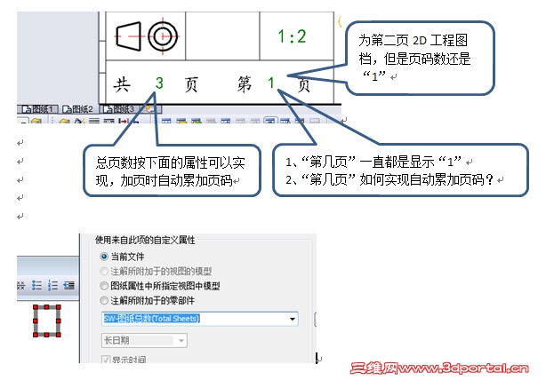

如图片所示,“第几页”的页码如何设置(用什么参数),增加工程图时,页码也自动改累加?

共$PRP:"SW-圖頁總和(Total Sheets)"頁 第$PRP:"SW-目前的圖頁(Current Sheet)"頁

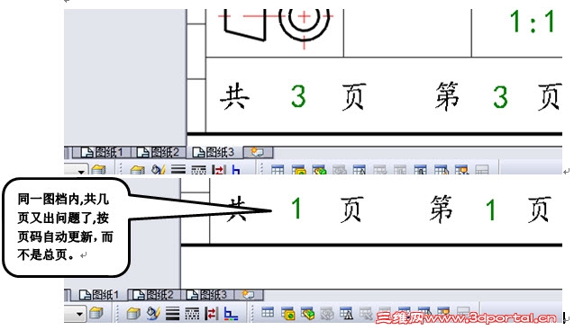

又出现了问题?

$PRP:"SW-圖頁總和(Total Sheets)"頁 第$PRP:"SW-目前的圖頁(Current Sheet)"頁' i4 n1 n! n! ?# C2 R: P  X# S( [
你再看看設定值,應該設定錯誤
 楼主| 发表于 2013-5-18 08:19:38 | 显示全部楼层 来自: 中国广东东莞
重启电脑后问题没有了,谢谢!
