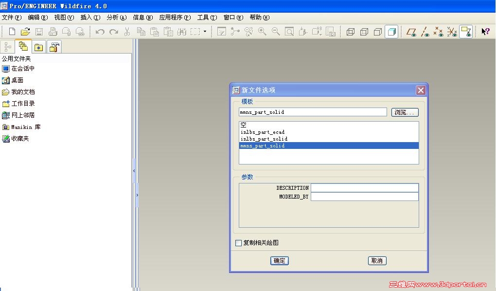

PROE4.0 M070安装后,可以进入工作界面创建模型等,但在安装目录\text下设置配置文件后,再启动进入工作界面,开始创建零件模型时(参看附图)后自动关闭软件。- H  L" H3 g% i6 S$ m. J, ], l
为何?请指教。谢谢!8 q" S1 e. }; b5 _4 f% j

启动目录出现一个std.out文件,打开后看到信息“Exception - code was -1073741819”,不知如何解决(config.pro文件已移到安装目录bin,并保存到启动目录)。

改装PROE4.0 M180(安装在D盘)后问题依然没有得到解决,急求援手。另外我的config.pro如下,请看看有无问题。

发表于 2013-6-14 17:14:57 | 显示全部楼层 来自: 中国广东广州
初步判断是显卡驱动问题,安装下最新驱动或关闭硬件加速 后再试下
发表于 2013-6-14 18:35:18 | 显示全部楼层 来自: 中国广东东莞
看了下config选项都是比较常规的,没有不兼容选项,是在不行换个版本号吧,,4.0的最高都到了220了。。
 楼主| 发表于 2013-6-17 11:35:52 | 显示全部楼层 来自: 中国湖北武汉
安装在一台戴尔工作站(3.2G,4G内存)也不行,安装版本180的(220版的没找到),如果不设置config可以用,一但加入上述配置文件,老问题又出现了。
发表于 2013-6-17 12:30:38 | 显示全部楼层 来自: 中国湖北黄冈
本帖最后由 tangcarlos3d 于 2013-6-17 12:31 编辑 8 E0 |/ T* s& [
4 N6 H$ ]1 [9 p* s. @
一般不要改动/text/目录下的文件,那是软件的原始文件不要动。将配置文件存在pro/e的启动目录下。
 楼主| 发表于 2013-6-20 16:19:20 | 显示全部楼层 来自: 中国湖北武汉
这回从论坛下载了一个config.pro,放置在安装目录/bin,启动后再另存到启动目录,没有出现问题。
