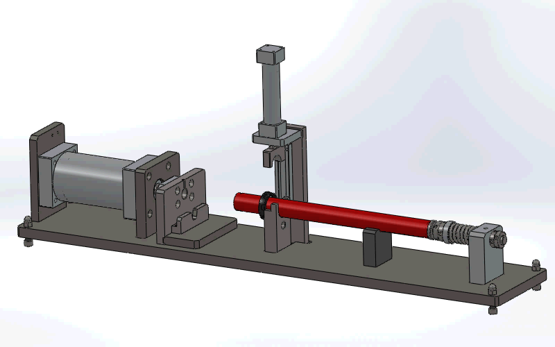

作參考, K5 a! l. Q% a' M* S9 l

不明白,楼主这个夹具派什么用,请解答!

没看出来用途!意义!

不明白,楼主这个夹具派什么用,请解答!
9 F' ^+ k, _1 c
3個零件壓合組裝1 P( N, u* i3 j! Y
因牽涉商業機密拿掉一個零件
' L# }: p& B7 I# ]僅作治具參考
# B) o2 m9 m' ~9 i: B% X6 W0 g+ i
发表于 2013-5-16 08:52:05 | 显示全部楼层 来自: 中国江苏徐州
不知道是不是把一个零件压入到红色轴内,然后冲压第三个零件,使三个零件固定起来,结构看起来有些简单,不知道实用起来,导向及稳定性如何?

本帖最后由 ryouss 于 2013-5-16 09:39 编辑 % ^" R( \/ k5 c6 V
maqianjie 发表于 2013-5-16 08:52 static/image/common/back.gif0 |, ^9 Q; K. S+ C% B
不知道是不是把一个零件压入到红色轴内,然后冲压第三个零件,使三个零件固定起来,结构看起来有些简单,不 ...
; J8 p8 f  R  p! G6 F: q9 j! r
三個零件是一道沖入完成,結構治具已工作了上百萬次( p+ o& b+ S$ g1 m
