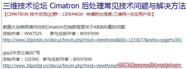

发帖主题已经登记到《Cimatron 教程整理汇总》,感谢你们的分享与讨论
  \: V- C3 d/ s' }1 [  V5 }' a登记地址:http://www.3dportal.cn/discuz/vi ... &extra=page%3D1
