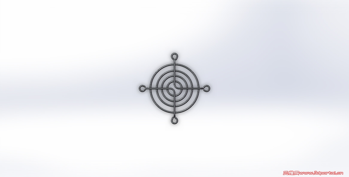

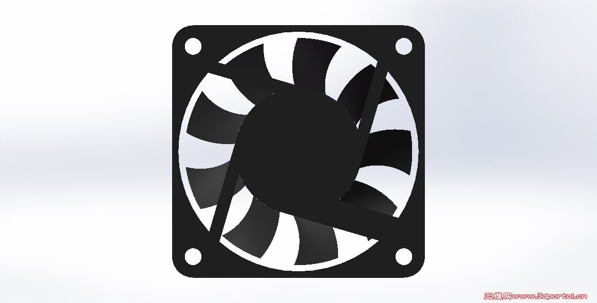

 楼主| 发表于 2013-5-10 20:23:01 | 显示全部楼层 来自: 中国浙江温州
就是这样的产品

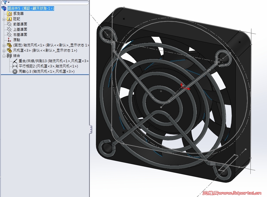

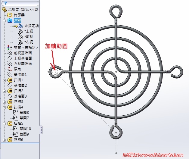

在你的作图基礎上,僅在风机罩補加一個輔助圆作螺絲孔定位結合,其他就用現有條件即可.
9 R7 ~# ]" U4 q; `- o' z如附图
! L" _7 J/ ]% o) s# \. K; @5 W Clipboard01.jpg 2 N& y8 p: `  L; E  F" \. B
Clipboard02.jpg 7 e2 Y( h! W" h  q" Q9 u0 d- D6 O
