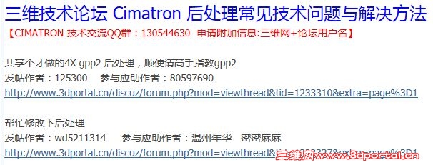

发帖主题已经登记到《Cimatron 教程整理汇总》,感谢你们的分享与讨论! U" C2 m; R4 @- B+ `% a6 h1 y
登记地址:http://www.3dportal.cn/discuz/vi ... &extra=page%3D1. q) ~& ~& Z0 U9 V7 `; I
