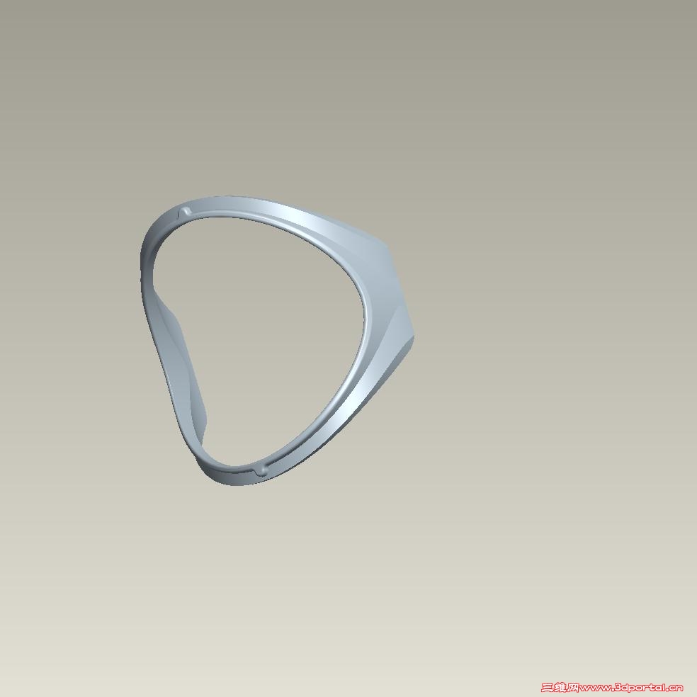

[求助] 请教各位高手,这个图能给展成平面的吗?

没有下载附件,从图上看是弯曲加翻边(form),应该可展平。

1 D& h$ x/ U+ e6 `8 F看图片有两个小突台,不像是钣金,等结果

冲床应该可以做出来,展平还不会。

这是塑料吧,其实展平也简单,只要了解钣金冲压工艺;去掉两个凸包和里面的切削,展平就对了
