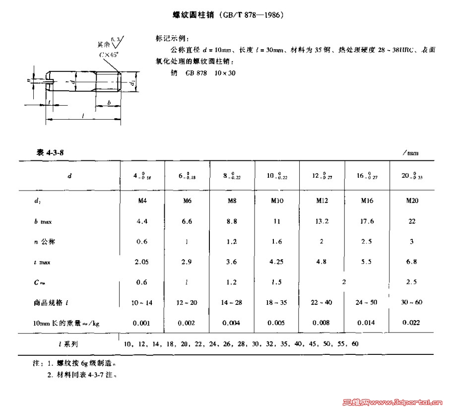

[求助] 螺纹圆柱销怎么使用?不是内螺纹圆柱销,是有外螺纹的那个,请截张剖面图让我看看,谢谢
发表于 2013-5-10 15:17:54 | 显示全部楼层 |阅读模式 来自: 中国河南郑州
如题,在装配中时怎么的?
国标
国标
