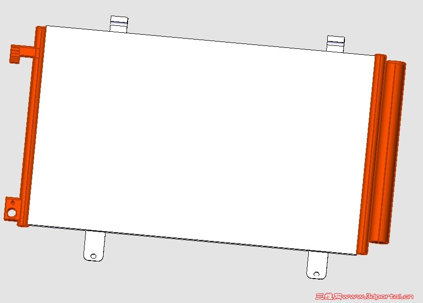

BRXACF@_SRZCQR{Q$RLOA~C.jpg 红色区域能否单独拆分成零件

发表于 2013-5-10 16:09:59 | 显示全部楼层 来自: 中国浙江宁波
你图上产品是整体的 你要分开  只能 分割体了咯
发表于 2013-5-10 21:46:37 | 显示全部楼层 来自: 中国山东济南
导出igs,然后再导入它,分别缝合片体。
发表于 2013-5-13 13:37:27 | 显示全部楼层 来自: 中国北京
如果红色部分是独立的实体,可以将其单独拆分成零件。" H" r7 t- Q) P/ v( H( a/ }; J. n
" }# x, p$ O' s/ Q6 O0 }如果是红色和白色是一个整体,可以先分割,在拆分。
发表于 2013-5-24 14:46:58 | 显示全部楼层 来自: 中国广西柳州
实体最好用XT格式 这样比较好

发表于 2013-5-28 09:11:48 | 显示全部楼层 来自: 中国山东菏泽
个人觉得实体是_xt最好。

发表于 2013-6-20 16:54:50 | 显示全部楼层 来自: 中国湖北黄冈
打开时选择装配体即可。
